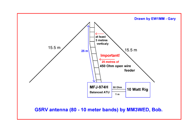

G5RV by MM3WED Bob.GIF [ 51.05 Кб | Просмотров: 11035 ]
Всем привет! Может кому интересно, лет пять лежала у меня дома модификация G5RV в варианте MM3WED. Сделал ее в свое время, антенна выполнена из целого куска провода MFJ 450 ом симметричная линия с довольно длинным снижением (25м). Из куска кабеля 41 метр разрезается 15,5 метра на плечи, дальше снижение. Провод очень прочный, омедненая сталь. Повесил 7-го мая на даче, на березу 15 метров вместо LW также 41 метр. Работает великолепно даже на малой мощности, строится от 80-ки до 10-ки (хотя там никого не было). Тюнер 941Е симметричный выход, мощность 1,5 - 15 Вт. Отвечали все кого слышал. Не знаю как родная G5RV но эта модификация мне понравилась.

Игорь, добрый день! В Practical antenna handbook приводится G5RV двух вариантов
- верхняя часть длина 135 дюймов, т.е. 40.2 метров, половинки по 67.5', двухпроводная линия любой длины, с тюнером внизу.
- два по 15.5 метра плечи (51'), снижение (длина зависит от типа кабеля 600/450/300Ом) около 29'6'' (9 метров), далее коаксиал.
Первый вариант рекомендуется, если есть симм.тюнер. Второй у кого -- несимм.тюнер или ATU встроено в TRX.
Что касается эффективности, есть особенность: максимум усиления 14МГц под углом 37* от линии полотна,
т.е. диаграмма в форме "бабочки". Т.е. нужно антенну в поле соответствующим образом ориентировать.
Привел расчёты, как правильно устанавливать (на какой высоте).
Код:
H   Gain   El   Az   R+jx
5v3   4.8   41   37   36+0
7v3   5.5   40   37   50+100
9v3   5.0   35   37   300+1000
11v3   4.8   31   37   300-1000
13v3   4.7   90 и 28   37   44-300
13v7   6.8   26   37   57-300
В последней строчке - Ваш вариант. Если поднять концы плеч на 7м от земли.
Видно, что лучше использовать BalUn 1:1. Длина снижения, или высота 10 метров вышла нежелательной (растёт Rвх).
Видно, что антенна G5RV 2x20.4м в варианте InvV хорошо работает при низких высотах подвеса, т.е. в качестве "полевой антенны" на 5...7-метровой удочке. При больших высотах (15 метров) нужно поднимать концы от земли (с 3 до 7 метров и выше). (Если поднять концы, уменьшается/исчезает неприятный лепесток в зенит на 14МГц)..

Да, где-то так и висит. Не совсем ровно, одно плечо низ метров семь от земли, другое - метров пять. Спасибо за расчет. В свое время привлекла простота изготовления, кабель 450 Ом стоил разумных денег (по старому курсу) и он очень прочный, нет никаких спаек, переходов и т.д.

Антенна что сделали вы называют двойной Цеппилин. Очень простая антенна и в то же время удобно можно соглосовать на все диапазоны от 10 до 80м, а если сделать лучи по 52 м то можно и на 160м работать .Главное здесь надо симметричный тюнер , или хорошее согласуюещё устройство. Симметричной вход 941 тюнера не самалое лучшее решение.
