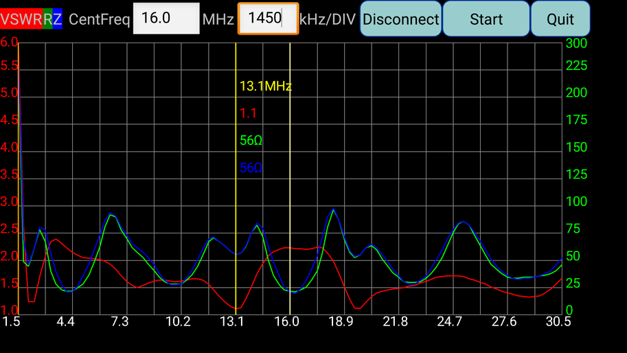

Увидел сие чудо на просторах интернета, захотел, ибо я любитель всякой манпачной лабуды :). Но 400$ платить за это....ну как то не был готов :D
В общем повторил близко к оригиналу. Антенна представляет из себя диполь (2х18м) с концевыми нагрузками по 300 ом. Питается через трансформатор с объёмным витком, коэффициент трансформации 5:1. После резисторов подключаются противовесы по 7.6м, которые укладываются на землю (в конфигурации inv.v/sloping vee).
КСВ видно по графику и он не превышает 2.5 в диапазоне от 1.8 до 30 МГц.
На 40 удалось связаться с Пермским краем и 6L, на 20м связался с LZ1UBO. На 80м никто не работал на CQ, терли между собой о всяком разном)).
Конфигурация подвеса - Inv.v, точка питания на высоте 12м, концевые резисторы на высоте ~2м, противовесы по земле.
В общем пока доволен результатом.
З. Ы. Мощность на 40м - 50 ватт, на 20ке - 15-20 ватт.
