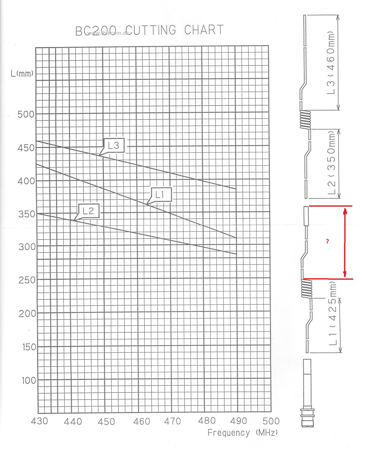

Коллеги, вдруг у кого-то есть размеры антенны (или сама антенна), интересует длина участка, обозначенного на фото.
bc200-cutting-diagram.jpg [ 525.82 Кб | Просмотров: 6843 ]

Что-то какие-то странные размеры у антенны. Если это антенна 3х5/8, то первый элемент, т.е L1 представляет из себя полуволновой излучатель плюс кусок длиной лямда/8, далее фазосдвигающая катушка, потом полуволновой излучатель плюс два куска по лямда/8, опять фазосдвигающая катушка и верхний излучатель, т.е. L3 длиной лямда/2+лямда/8. Но самое главное, что на эти излучатели действуют разные коэффициенты укорочения. Так на L1 и L2 действует коэффициент укорочения для трубки диаметром 3.5 мм = 0.9, для L3=0.83. Теперь в цифрах для частоты как на диаграмме подрезки излучателей, т.е. для 430 МГц. L1-436х0.9=392 мм, для L2-523х0.9=470 мм и для L3-436х0.83=362 мм. Теперь сравним с рисунком и видим, что верхний излучатель L3=460 мм, это скорее всего опечатка (ошиблись на 100 мм), он не при каких раскладах не может быть длиннее нижнего и среднего излучателей, так как на него самое сильное влияние концевой емкости. Единственное оправдание это влияние пластмассового корпуса трубки антенны, но не настолько же. Просто при таких размерах верхнего излучателя, он не будет работать, а это эквивалентно антенне 2х5/8.

Скорее всего перепутали графики для L2 и L3, т.е. L2 должно быть 460 мм, а L3 должно быть 350 мм, при чем L2 это вся длина среднего излучателя от катушки до катушки. Вот тогда все срастается.
