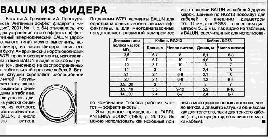

Коллеги, хочу отсечь ВЧ на кабеле антенны.
Есть дорогой вариант - MFJ-915.
И вариант намотать встречно кабель на "колесо" (ферритовое кольцо большого диаметра)
Вопрос где приобрести (понятно, что в магазине, в котором?) подходящее кольцо?
И какой проницаемостью?
Ну чтоб без долгих заказов, где-нибудь на "еле-экспрессе"....

Большое кольцо я когда то покупал на Юноне.
Проницаемость в районе 1000НН

Для каких частот?
 Заголовок сообщения: Re: Отсекание ВЧ на кабеле...
СообщениеДобавлено: Ср 31 янв 2018 20:03
Вот
балун.jpg [ 143.44 Кб | Просмотров: 8285 ]

... для КВ диапазонов , в частности 14, 10, 7 мГц
