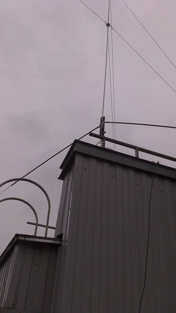

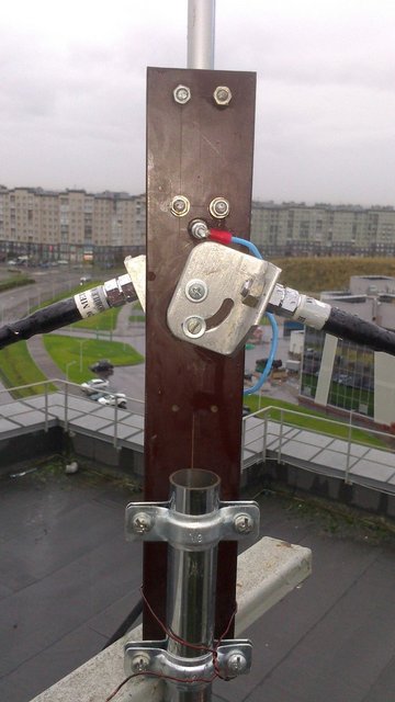

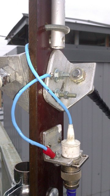

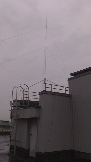

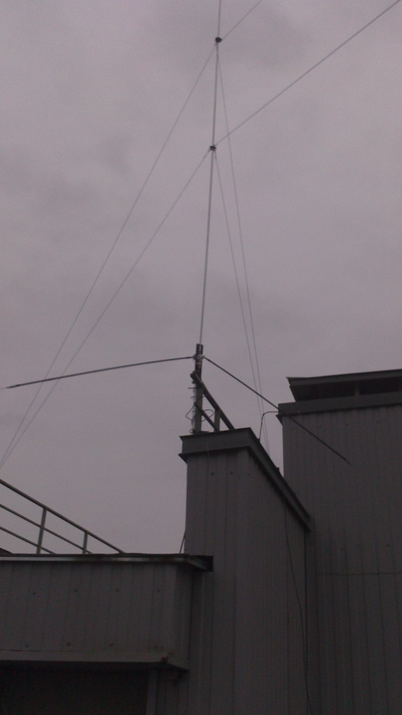

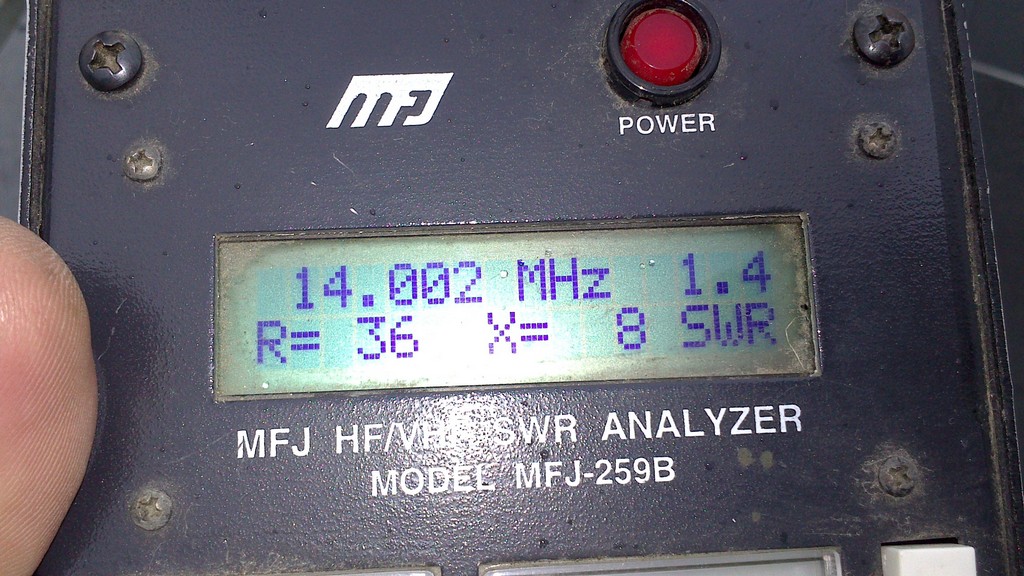

При изготовлении вертикальных антенн, всегда на крыше, как правило, не хватает места под противовесы и поэтому приходиться "мудрить" с этими противовесами, вот предлагаю в качестве противовесов использовать антенны MFJ.
На фото 5-и метровый штырь на 20-ти метровый диапазон с применением в качестве противовесов двух антенн MFJ-1620. Применение этих антенн позволило легко настроить антенну в резонанс на необходимой частоте. Сама настройка очень простая: резонанс настраивается изменением длины противовесов (антенн MFJ-1620), а требуемое входное сопротивление (50 Ом) изменением угла между основным излучателем и противовесами. Опасения были в том, что противовесы укороченные и это может сильно сузить рабочую полосу, но даже при таком укорочении, полоса по уровню КСВ=2 составила около 800 кГц.

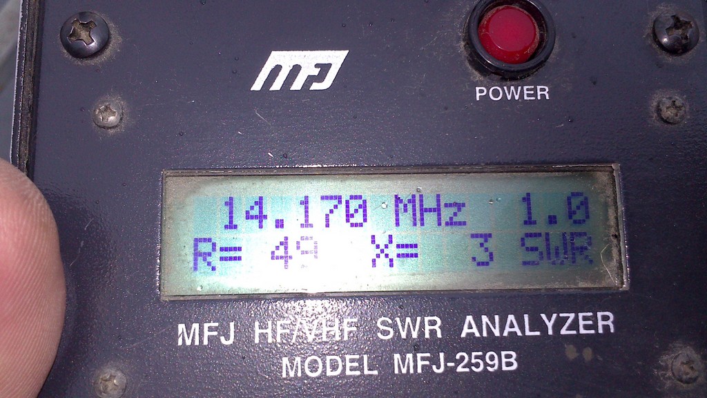

Несколько фото измерения КСВ при настройке антенны, а так же полоса по КСВ=2 и КСВ на краях диапазона.
