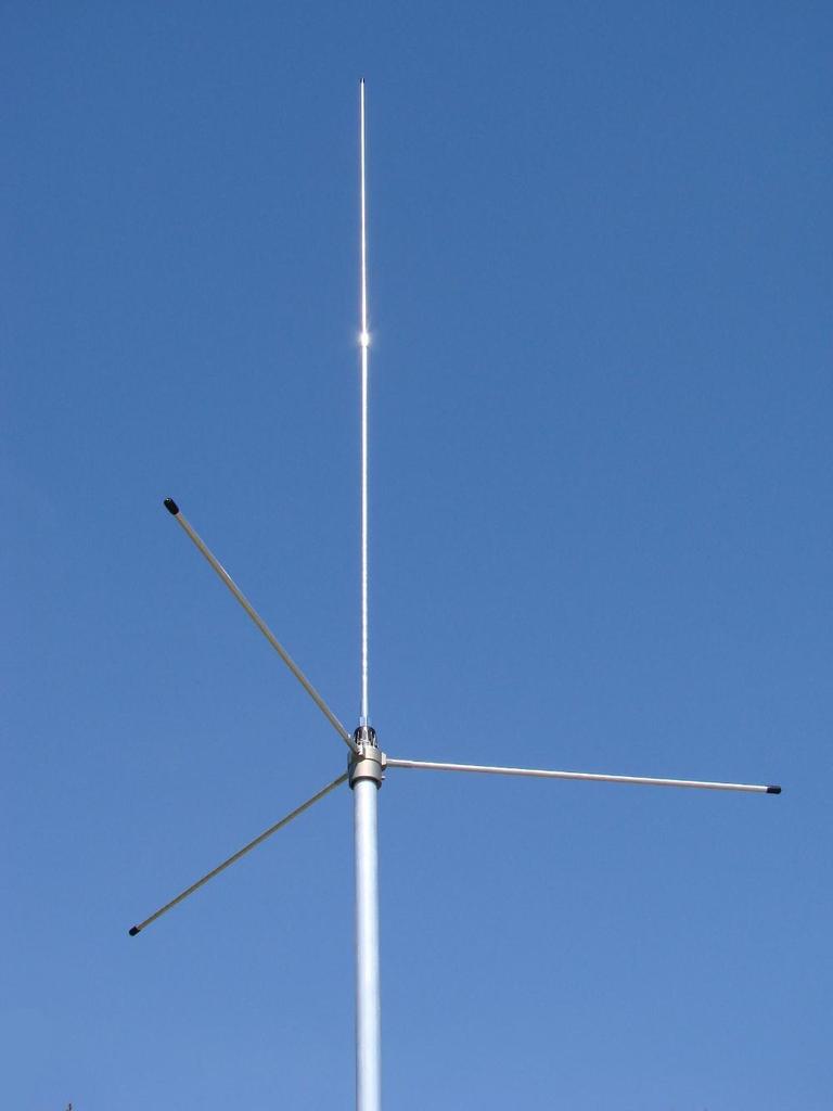

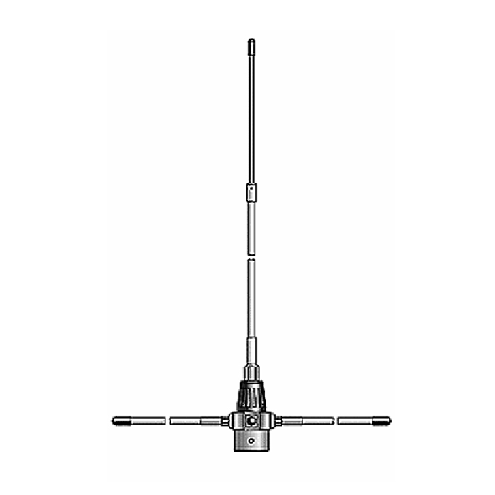

Есть в наличии всенаправленная GP-3E ANTENNA с тремя противовесами.
Противовесы в горизонтальной плоскости.
Возникло два вопроса:
Слышал где-то что в направлении каждого противовеса приём/передача вроде бы как немного лучше.
Так ли это или совершенно не принципиально?
И ещё, если антенну установить на бетонной стене дома, а не штыре над крышей, стена каким-то образом будет оказывать негативное или позитивное влияние на её работу приём/передачу?

Эта легенда пошла из "букваря" Роттхаммеля, там нарисована ДН вроде листа клевера, видимо до изобретения моделировщиков. Короткий ответ - у GP усиление в горизонтальной плоскости окружность, приём-передача одинаковы со всех азимутов.
Стена влияет негативно на прием. Бетон хорошо поглощает электромагнитную энергию, действует как поглощающий экран. Усиление под малыми углами только за счет высоты, т.к. антенна "видит" землю далеко внизу. Но если впереди такие же или более высокие дома, то э/м волна гасится в "лабиринте" застройки. Останутся лишь ближние репитеры, работа на отражение от домов. :) Ну и "биг-ганы", которые вещают на весь город с высоты 40-80м. Их слышно повюду. :)
