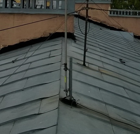

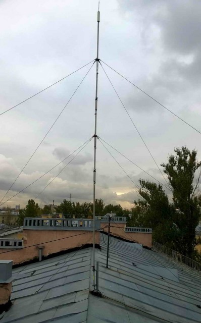

Про Cushcraft и Hygain не знаю, но мой HUSTLER 6-BTV стоит на крыше почти 11 лет. За эти годы несколько раз сгнивал DANLINE и один раз развалился пластиковый стакан в верхней части трапа, на который опирается металлическое кольцо верхнего яруса оттяжек. Пришлось заменить трап и одеть резиновое кольцо между трапом и кольцом оттяжек. Антенна работает с КСВ не более 1,6 на диапазонах: 40, 30, 20, 15 и 10 метров без противовесов. Точка подключения кабеля ~10 см от крыши, а оплетка кабеля соединена с крышей. Ставил как можно ближе к коньку, дабы снег в этом месте всегда переметало в стороны, вчера был на крыше-конек без снега. В дождь резонансы уходят не более 10-20 килогерц(так как трапы не затекают). Там где кабель висит в воздухе или идет по квартире через каждые 2 метра одеты группы ферритовых колец. Мощность разрешена для нее до 1кВт, но у меня более 600Вт нет и держит она эти 600Вт без проблем. Диапазон 80 м конечно очень узкий и я настроил на участок около 3630. Так что рекомендую.
H2.jpg [ 93.34 Кб | Просмотров: 17664 ]
H1.jpg [ 96.81 Кб | Просмотров: 17664 ]

Если крыша как на фото, то вертикал будет мастхев, и лупить и принимать, в ином случае - ставьте диполь =)
