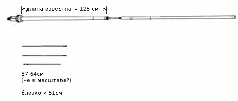

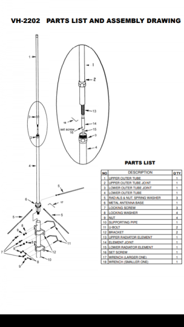

Длину противовесов можно оценить по рисунку в масштабе.
Screenshot_20190207-214421.png [ 106.68 Кб | Просмотров: 15541 ]

Прошу прощения за влезания в пост.. А как по этой картине посчитать?
 Заголовок сообщения: Re: Противовесы для Opek 2202
СообщениеДобавлено: Пт 08 фев 2019 13:14
Длина антенны 2 по 5/8. Т.е. каждая секция длиной около 125 см. Ближайшая кратная 1/4 волны длина - 51см. Тем более, что в UVS-200 используется такая же длина противовесов.

В интернете продают два варианта одной и той же антенны. Первый вариант имеет длину 3.65 м, а второй 2845 мм и поэтому скорее всего путаница с длиной противовесов.
СообщениеДобавлено: Сб 09 фев 2019 12:02
RL1L
Анатолий Андреевич.
Конструктивная длина противовеса несколько больше 51см из-за участка с резьбой. Во-первых, художник преувеличил этот участок.
Во вторых, прутки длиной ровно 1/4 wl, после сборки антенны получаются короче 1/4 wl на длину резьбы.
