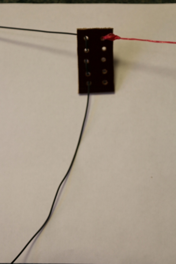

Пока в эфире затишье, решил поделиться опытом работы с "полевкой".
Не от хорошей жизни радиолюбители хоть раз в жизни изготавливали
антенны из полевого шнура. Работа с ним очень нервная и травмоопасная.
В эту экспедицию попал в безвыходную ситуацию, когда все, или почти все
антенные материалы уничтожили за ненадобностью. Вся связь идет через
спутники.
Ограниченное количество орешковых изоляторов заставило использовать
в для этих целей текстолит. Первый опыт в изготовлении концевых изоляторов
дипольной антенны показан на фото №1. Качество фотографии получилось
не очень хорошее, но на других фото понятен принцип. Через насверленные
отверстия продевается провод и натягивается. На фото показано 5 отверстий,
но достаточно и четырех. Оставляется свободный конец сантиметров 15-20 для
точной настройки на нужный участок диапазона. Если запаса не хватило, легко
можно выпустить еще.
1.JPG [ 124.06 Кб | Просмотров: 22892 ]

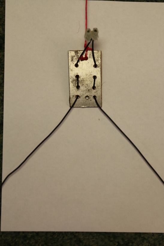

Второй вериант крепления вершины рамочной антенны фото №2. Добавляя 1-2
такие пластины легко изменить форму рамки. Перемещая точки крепления по
полотну можно идеально вписать антенну в имеющееся пространство.
2.JPG [ 108.61 Кб | Просмотров: 22891 ]

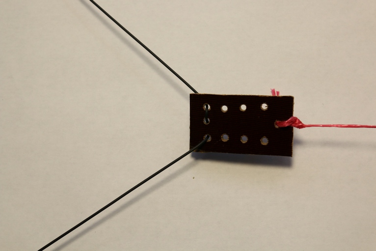

Изготавливая рамочную антенну большого периметра, можно запутать
полевку и сильно усложнить себе жизнь. Поэтому изначально разматывал
полотно как дипольную антенну, а когда все завитушки устранены, замыкал
рамку в одной из вершин как показано на фото №3. В этой же точке легко
настраивать рамку, укорачивая элемент (ы). При необходимости можно
вставить шлейф для понижения резонансной частоты. Если этот шлейф
дистанционно убирать из полотна.....
Это уже совсем другая история. Если кому-то это поможет укротить строптивую
"полевку", буду очень рад. Желаю успеха.
3.JPG [ 137.7 Кб | Просмотров: 22891 ]

Все-таки случился конфуз. Пролет 85 метров, в середине такой изолятор. Иней увеличил диаметр полотна до 12-15 мм. Дополнительный вес плюс парусность сделали свое подлое дело. При ветре ~ 30 м/с жилы выскочили из изоляции. Теперь делаю еще один виток на замок. Таких ветров уже не предвидится, все-таки весна. Но как говорится "береженого Бог бережет"
