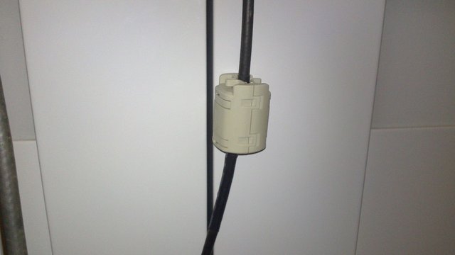

Давно известна схема питания антенны, предложенная Игорем Гончаренко
http://dl2kq.de/ant/3-38 Мало кто исследовал её.
Сегодня по почту из Белоруссии пришёл антенный анализатор SWR-1 (спасибо автору Александру EU1ME). Подробнее см. на CQHAM.ru тема "Универсальный антенный анализатор SWR-1".

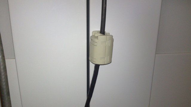

Удалось найти именно такое ферритовое кольцо как на фото (от старого монитора) и обмерить схему.
Принцип действия, как оказалось, в том, что петля кабеля образует собственную ёмкость (около 20-22 пФ по числу сантиметров, в среднем у RG-58 емкость1см=1пФ) и
индуктивность одного витка, продетого в ферритовую трубку. В результате, параллельный резонанс (как в антенне Фукса). Антенна при этом питается несколько с краю (Off-Center Feed). На 14 МГц у меня получились размеры 8.5м длинное плечо и 1.2м короткое.
Комментарий к файлу: Несимметричный диполь
OCF.gif [ 4.19 Кб | Просмотров: 42040 ]
На рисунке резонанс на 21 МГц, но фактически может быть любым от 18...20 МГц, в зависимости от того, как выполнена петля из RG-58.
Ниже частоты резонанса -- индуктивность, выше -- емкость. Эта реактивность компенсируется длиной полотна при настройке антенны.
Для измерения индуктивности и магнитной проницаемости, с помощью SWR-1 был измерен один виток кабеля.
Комментарий к файлу: L
L.jpg [ 47.51 Кб | Просмотров: 42040 ]
Результаты измерений проницаемости:
Комментарий к файлу: измерение магнитной проницаемости
table.gif [ 18.08 Кб | Просмотров: 42040 ]
Сама схема согласующего устройства без антенны, т.е. на холостом ходу, имеет повышенное входное сопротивление (около 200 Ом).
Комментарий к файлу: сопротивление холостого хода
table2.gif [ 4.92 Кб | Просмотров: 42040 ]
Провод отмерил примерно 10 метров, далее продел сквозь ферритовую трубку и включил анализатор. Подгибанием с одной стороны диполя и перемещением трубки добился, чтобы активная часть стала 50 Ом, а реактивная часть равня нулю (резонанс),
При этом длины плеч не равны (как написал выше, 1.2м и 8.5м). Но это в помещении. В свободном пространстве резонанс конечно сместиться в ту или иную сторону, но принцип работы несимметричного диполя останется тот же. :)
Что получилось на частоте резонанса, можно видеть на фотографии.
Провод полотна просто продет в ферритовую трубку, как и у автора данного спосоаб Гончаренко DL2KQ. Остаётся приделать изоляторы и повесить провод как OCF диполь.
Комментарий к файлу: Z
Z.jpg [ 54.08 Кб | Просмотров: 42040 ]

Точка смещения на диполе у Вас "съехала" в сторону, потому что, полотно антенны лежит на полу и это влияние понижает входное сопротивление диполя до нескольких ом и поэтому, что бы получить 50 Ом, Вам пришлось сдвигать трансформатор. Когда Вы установите антенну на штатную высоту, трансформатор вернется обратно в середину полотна, ну около середины. Теперь про трансформатор-это широкополосный трансформатор, а не контур, он резонансов не имеет. Проверить просто, на ферритовом сердечнике с петлей связи, сделайте один виток провода и подключите резистор 50 Ом и Вы увидите, что если феррит хороший, то резонансов ни где не будет и КСВ будет от 1 до 30 МГц около 1.

Анатолий Анатольевич, добрый день!
Более правильно назвать первичную обмотку трансформатора петлей связи, в которую добавлена ёмкость кабеля. Индуктивность петли связи и ёмкость отрезка кабеля образуют колебательный контур.

Добавление феррита: увеличивает индуктивность в μ раз и делает трансформатор более широкополосным за счёт свойств феррита. В-дальнейшем, Гоначаренко отказался от трансформатора с ферритовым сердечников в пользу многовитковой катушки из кабеля: http://dl2kq.de/ant/3-60.htm

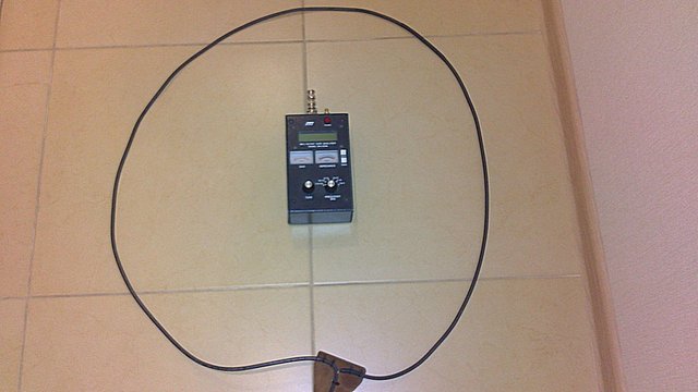

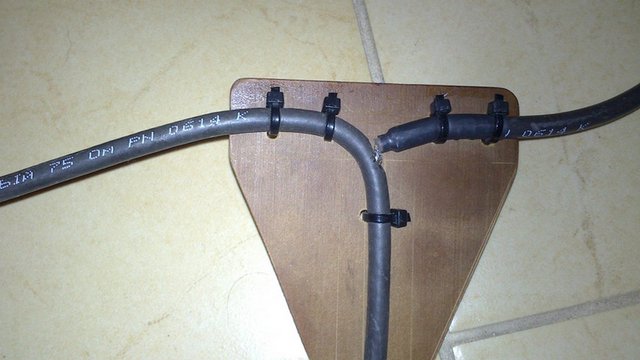

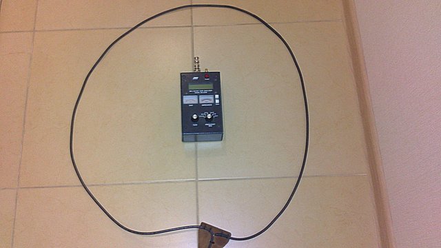

На рисунке конденсатор не нужен, в петле связи из коаксиального кабеля эта емкость входит в волновое сопротивление кабеля и на работу петли связи не влияет, т.е. у Нас нет петли и параллельно ей подключенной емкости. Если Вы измерите емкость между центральным проводником в точке припаивания и оплеткой, прибор покажет емкость всей длины кабеля, а не петли. На фото антенна на 145 МГц сделанная по такому принципу из коаксиального кабеля длиной 2 метра. На фото видно, где резонанс и какой КСВ, что просто петли, что при надетом на петлю ферритовой защелки. Резонанс не меняется. На фото так же прибор и размер петли для сравнения. Вообще КСВ=1, просто в коридоре на ручку повесил, вот и КСВ немного убежал.
Поэтому Ваша антенна представляет из себя неразрезной диполь запитанный трансформатором, только трансформатор без феррита.

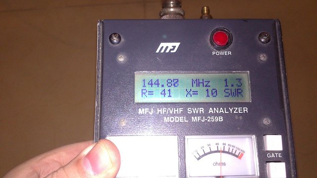

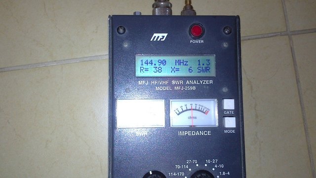

Перемкнутая петля из коаксиального кабеля всё-же имеет свой резонанс (следовательно, собственные L и C кабеля влияют). Проверял работу ГИР-1 и MFJ-269 следующим образом.
Комментарий к файлу: ГИР-1
gir-1.gif [ 5 Кб | Просмотров: 41754 ]
