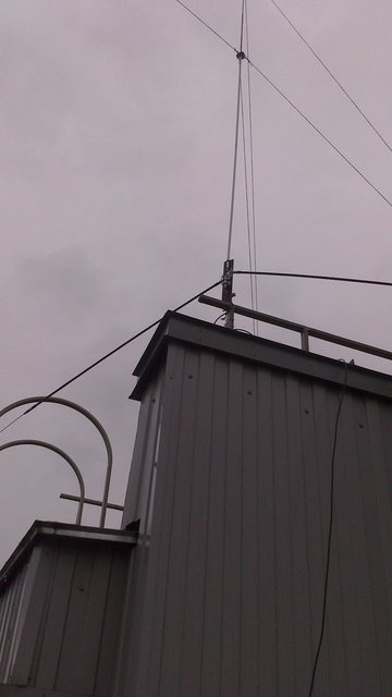

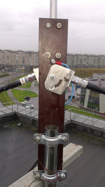

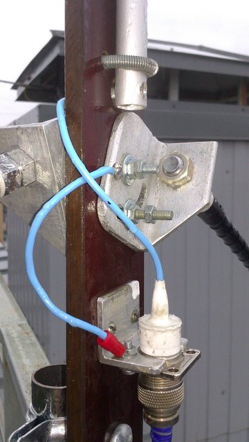

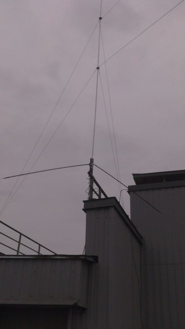

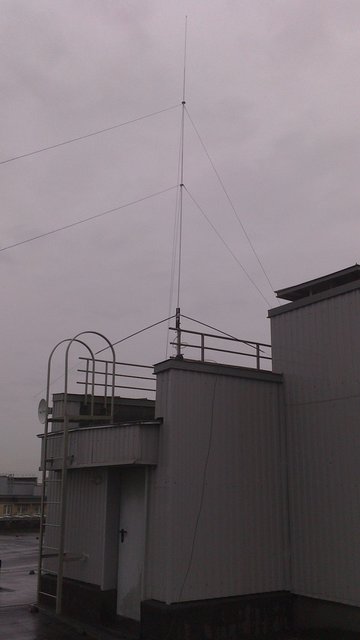

При изготовлении вертикальных антенн, всегда на крыше, как правило, не хватает места под противовесы и поэтому приходиться "мудрить" с этими противовесами, вот предлагаю в качестве противовесов использовать антенны MFJ.
На фото 5-и метровый штырь на 20-ти метровый диапазон с применением в качестве противовесов двух антенн MFJ-1620. Применение этих антенн позволило легко настроить антенну в резонанс на необходимой частоте. Сама настройка очень простая: резонанс настраивается изменением длины противовесов (антенн MFJ-1620), а требуемое входное сопротивление (50 Ом) изменением угла между основным излучателем и противовесами. Опасения были в том, что противовесы укороченные и это может сильно сузить рабочую полосу, но даже при таком укорочении, полоса по уровню КСВ=2 составила около 800 кГц.

Долго ли они протянут,при таком климате?!
Дмитрий, ex.UA4AUX
 Заголовок сообщения: Re: MFJ-1620 в качестве противовесов
СообщениеДобавлено: Вт 13 окт 2020 20:31
Мобильная штыревая антенна на диапазон 20 метров. Антенна предназначена для работы в тяжелых условиях эксплуатации. Высокопрочный стекловолоконный стержень; практически неразрушаемый штырь из нержавеющей стали PH-17-7 диаметром 3 мм (0,125 дюйма) и хромированная латунная арматура обеспечивают многолетнюю безотказную работу.
Обтекаемая низкопрофильная конструкция обладает малым ветровым сопротивлением, а полужесткое стекловолокно исключает необходимость применения пружин или растяжек.
СообщениеДобавлено: Вт 13 окт 2020 20:48
Долго, у меня такие стоят уже более 5-ти лет, проблем нет, единственное иногда вода затекает во внутрь.
