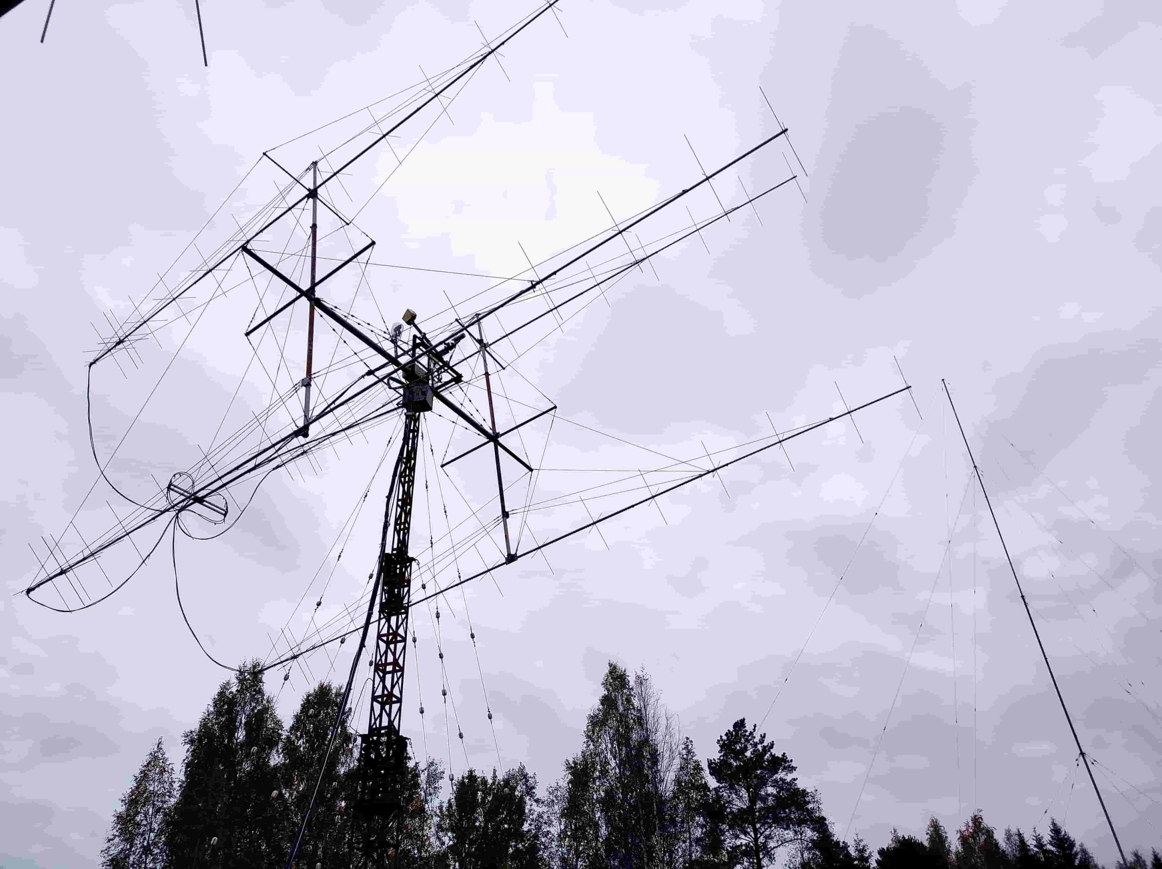

Всем добра!
Делаю стэк из 4-х неразрезных вибраторов на 145,5МГц с гамма согласованием и сумматором/делителем по этому описанию
http://www.vhfdx.ru/apparatura/deliteli ... ih-liniyah
Уважаемые коллеги...кто-нибудь делал такие сумматоры?
Хотел попросить вас дать дельные советы по их изготовлению и возникающим нюансам.

СообщениеДобавлено: Пт 01 окт 2021 20:15
Сообщений: 423
Откуда: ????
Такие сумматоры делал и делаю, прекрасно работают. В Максидоме или в других местах посмотрите подходящий квадратный профиль не покупая его сразу. А под профиль поищите нужного диаметра медную или латунную трубу нужного диаметра под волновое сопротивление сумматора, делителя. Обычно под продаваемый алюминиевый профиль труба скорее всего будет нужна с нечётным диаметром. Такие трубы с нечётным диаметром продаются для холодильного оборудования, при желании найти их можно.

Сообщений: 383
Откуда: KO59bu
Делители по описанию с VHFDX делал, работают. Профиль метрический, купить не проблема. Трубки 3/8 и 1/2 - ищите остатки/обрезки у установщиков кондиционеров. Фирмам по метру продавать не интересно, а Вам вряд ли понадобится целая бухта )

Доброго времени суток!
Я купил профиль 25*25*2мм и медную трубу 3/8, разъемы N-Type 17,5*17,5мм под фланец, есть несколько моментов, так как опыта практически нет:
- стоит ли облуживать места пайки разъемов на медной трубе и чем лучше паять - с обычной канифолью или с каким-нибудь флюсом?
- как центровать трубу в профиле?
- каким паяльником лучше паять...100Вт достаточно?
- как лучше заделать технологическое отверстие для пайки центрального разъема?
Всем хороших выходных!)
 Заголовок сообщения: Re: Изготовление антенна на УКВ своими руками.
СообщениеДобавлено: Сб 02 окт 2021 23:01
Сообщений: 423
Откуда: ????
1. облуживать места пайки надо.
2. Паять с канифолью или флюсами для пайки, только желательно потом промыть.
3. Первым делом надо припаивать центральный разъем, если не получится. Тогда надо в квадратном профиле сверлить дополнительное отверстие с верху или сзади разъёма, что бы была возможность припаять. Потом полоской алюминия отверстие с герметиком заглушите винтиками.
4.Центрировать трубку временно, можно жесткими пенопластовыми полосками.
5.Торцы профиля закрываются просто. Вырежьте пенопластовые квадратики вставьте внутрь профиля, можно до упора к центральной трубки. Толщина квадратиков должна быть такой, что бы осталось место для герметизации от попадания влаги внутрь герметиком или эпоксидной смолой.
СообщениеДобавлено: Сб 02 окт 2021 23:35
Сообщений: 423
Откуда: ????
Вот фото моей антенны. За рефлекторами находятся два таких сумматора, но профиль правда больше чем 25/25.
СообщениеДобавлено: Вс 03 окт 2021 16:03
Зарегистрирован: Вт 28 сен 2021 10:14
Сообщений: 9
Спасибо огромное за советы!
