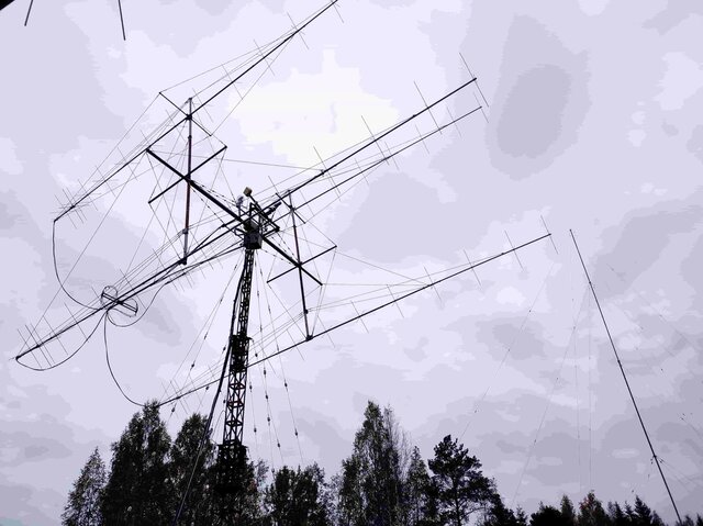

Вот фото моей антенны. За рефлекторами находятся два таких сумматора, но профиль правда больше чем 25/25.

По поводу паяльника, возможно потребуется дополнительно электро фен, чтобы прогреть трубу. Пайка должна быть надёжной, делаете не на один день.
