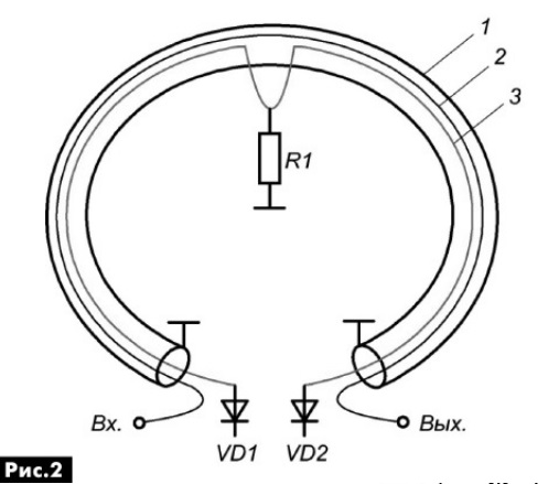

Короче. Надо делать КСВ-метр своими руками. Приглянулась конструкция на основе коаксиального кабеля с продернутой второй жилой. Измерительная часть, конечно, простейшая, но изредка можно сложить-разделить пару чисел.
Вопрос к тем, кто сталкивался - насколько этот вариант адекватен на "двойке" и "семидесятке"? Имеет смысл потратить пару вечеров?

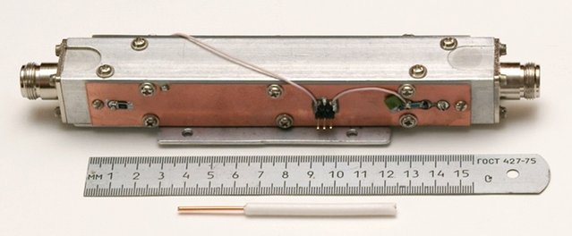

Делал измеритель на укв диапазон. Датчик делал такой:
Извиняюсь за качество снято на камеру 0.3МР лет 8 назад...
физика - направленный ответвитель на полосковых линиях.
Изготовлен на двухстороннем стеклотекстолите. Диоды, конденсаторы и подстроечник с другой стороны припаяны.
Работал нормально. Самое сложное это откалибровать измерительную головку и потом сделать/нарисовать шкалу.

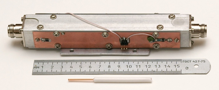

Кто что может сказать по поводу датчика КСВ в виде такого вот волновода, как на картинке. Нужный сортамент есть в "Максидоме": квадратный профлить с внутренним размером 17,5х17,5; круглая трубка/стержень с наружным диаметром 8 мм. Z получается порядка 48 Ом.
dat_swr_cb_144_1.jpg [ 66.49 Кб | Просмотров: 43331 ]

Сообщений: 583
Тоже вполне рабочий вариант. Только будут некоторые затруднения в изготовлении, т.к. добавиться какая-никакая металлообработка, и ответвители надо сделать строго одинаковые и расположить точно.
Я нечто подобное пытался делать, но не доделал, т.к. нашел вариант о котором писал выше.

Приму дар с благодарностью! А вообще здесь интересен, конечно, не только результат, но и процесс. "Слесарка" не пугает, 2-3 вечера, и будет все готово. Иное дело, что волновод довольно критичен к геометрии, надо, кроме симметрии, центровать центральный проводник, делать плавный переход на разъем. Попробую, очень интересно, что получится.
Еще задумался по поводу детектирования прямой и обратной волн: какие получаются уровни сигналов, не вносит ли существенную погрешность начальный участок прямой ветки диода (рекомендуют германиевые, но все-таки...)? Может быть имеет смысл сначала сигналы усилить на одном каскаде, а уж затем и детектировать?

Я делал этот волновод из медной трубки. Подобрал ее чуть меньшего диаметра, чем резьбовая часть разъемов. Потом расточил трубку с одно стороны под нарезку резьбы, а с другой стороны, чтоб разъем плотно входил в трубку (есть небольшой станочный парк). А дальше один разъем переделывался, чтоб центральный контакт вынимался свободно. Это нужно, чтобы центральный проводник, в моем случае медная трубка, припаивался на одном разъеме, а вторым разъемом просто центровался. Все застопорилось на ответвителях... в процессе сборки было испорчено десяток проходных изоляторов и очень трудно было монтировать ответвители в эти изоляторы - к изолятору припаиваешь проволоку, а от ответвителя она отпаивается... Короче выкинул эту заготовку.
Уровни не мерил, но скажу так на 144мгц 5Вт тот датчик спокойно отклонял стрелку прибора на 100мкА да еще через переменный резистор на 47 или 100ком не помню уже.
Датчик найду в ЛС напишу.

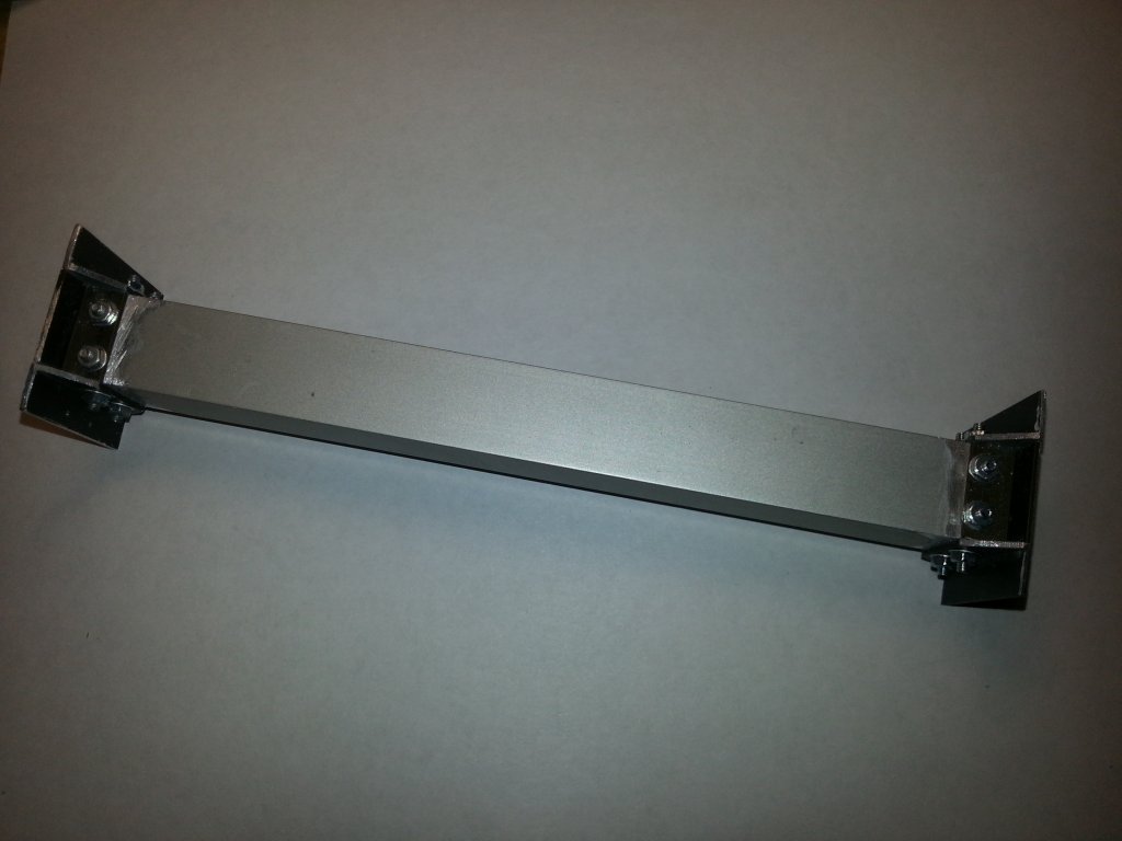

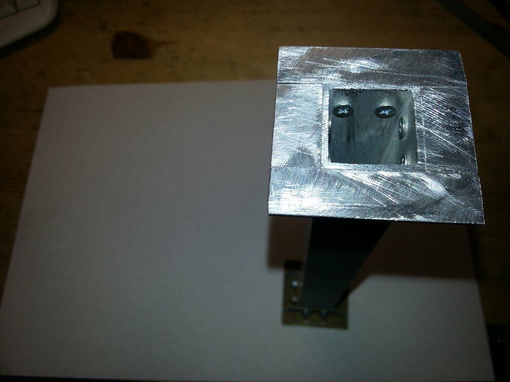

Параллельно пробую коаксиальный волновод. Фланцы с торцов - крепление для UHF разъемов. Сделаны из угольников и прикручены винтами (другого варианта торцевого крепления не придумалось, все же вручную, с помощью ножовки и моторчика с цангой). По расчету все красиво, а вот что по жизни будет.
Центровать центральный проводник собираюсь так: подобрал круглый контакт от старого разъема типа 2РТТ, он с натягом входит в трубочку центрального контакта UHF. Центральный проводник засверлю с торца по кондуктору и вставлю туда ответный штырек. Соединение будет разъемным для сборки, а центровка получится автоматом.
Отводы попробую сделать из трубочки от гнезда типа Г1,6 - там как раз есть диэлектрическая гаечка с основанием. В основание вклею провод на эпоксидке.
Пока получилась такая заготовка.
