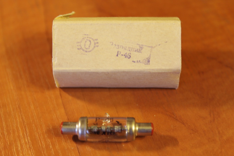

СообщениеДобавлено: Вт 05 апр 2011 20:33
Р-46 подойдёт?
IMG_6614_измен.размер.JPG [ 101.97 Кб | Просмотров: 15745 ]

У Р-46 вроде маленькое пробивное напряжение, надо чтобы 100вт уверенно держал
