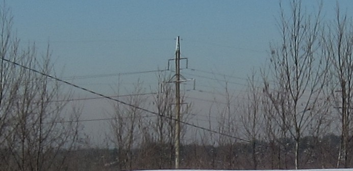

Прошу поделиться участников форума своими наблюдениями и советами по вопросу влияния ЛЭП на качество работы антенн. Подробнее: загородный QTH, в 200 метрах в самом перспективном направлении тянется высоковольтная ЛЭП. С АЗИ все понятно, никаких проблем. А вот с направленными антеннами – есть сомнения, т.к. линия получается в горизонте с антенным хозяйством. Какое предполагаемое влияние на направленные антенны КВ и УКВ. Следует ли учитывать наличие ЛЭП на таком расстоянии при проектировании антенного хозяйства?

А можно по фотке определить какая это ЛЭП?
ЛЭП.jpg [ 70.72 Кб | Просмотров: 15722 ]

Vertex писал(а):
BA1KAL писал(а):
как энергетик скажу
Можно. считаем изоляторы (там тарельчатые) ну и догадываемся, разброс велик (0,4КВ, 6 КВ, 10КВ, 27КВ, потом вроде 36КВ, ну и так далее.) и догадатся не трудно. примерно 1 изолятор на 10кв + небольшой запас в виде дополнительного изолятора от 10кв и выше. например 6 кв - 1 изолятор, 10кв -2 изолятора...а на фотке мне плохо видно.

Про влажность это интересное наблюдение. Не думал даже. Проводил испытания на месте зимой в крепкий мороз (очень сухо). Результаты на 144 были. И, как мне показалось, даже неплохие. Но вот, думаю, если бы не ЛЭП, могло бы быть лучше. :)
BA1KAL писал(а):
считаем изоляторы
Ага, принцип понятен. По виду там что-то около 4 тарелок (на месте сосчитаю точнее), получается 36 КВ. Итак, 36 КВ на расстоянии 200 м - отразится ли это на ДН?

BA1KAL писал(а):
кстати короткозамкнутые антенны не помогают?
Читаете мысли? :)
Как раз об этом и думаю. В связи с ЭМ обстановкой мысль есть соорудить треугольник на 40 м с наклоном градусов 30 - 45 к горизонту, а на УКВ - то, что Саша RD1AS заказал.
 Заголовок сообщения: Re: Антенны и высоковольтная ЛЭП
СообщениеДобавлено: Пн 04 апр 2011 20:37
Олег, на диаграмме не отразится никак. Даже для 160м. у Вас расстояние больше одной волны. Дело совсем в другом.
Судя по снимку ,у Вас 2 открытых фидера по 36 Кв. Это уже много. Проверьте на прием наличие шумов в виде шорохов, потрескиваний, щелчков. Они могут увеличиваться в зависимости от изменения влажности воздуха и времени суток и достигать иногда уровня 2-3 балла. Будем думать, что изоляторы на ближайших к Вам опорах не повреждены и утечки напряжения в них в сырую погоду нет. На 160м. шумы будут выше, чем на 40м. Но на 20м. их не должно быть.
К сожалению , Олег, такого рода шумы и помехи не убрать полностью даже нашими современными аппаратами с множеством всяческих фильтров ...
Что делать?
- Хорошие развязки по статике ,
- Применение замкнутых антенн (если будет их наклон, то делать его в сторону , противоположную от ЛЭП ), если диполя, то располагать перпендикулярно
к ЛЭП, вертикалы исключить совсем ...
- Заземление по ПУЭ ...
это 110 кВ
СообщениеДобавлено: Сб 14 янв 2012 12:05
ua1tdz писал(а):
это 110 кВ
Верно. Пересчитал, проезжая мимо, изоляторы по методике ВА1КАL - тоже получилось 110.
