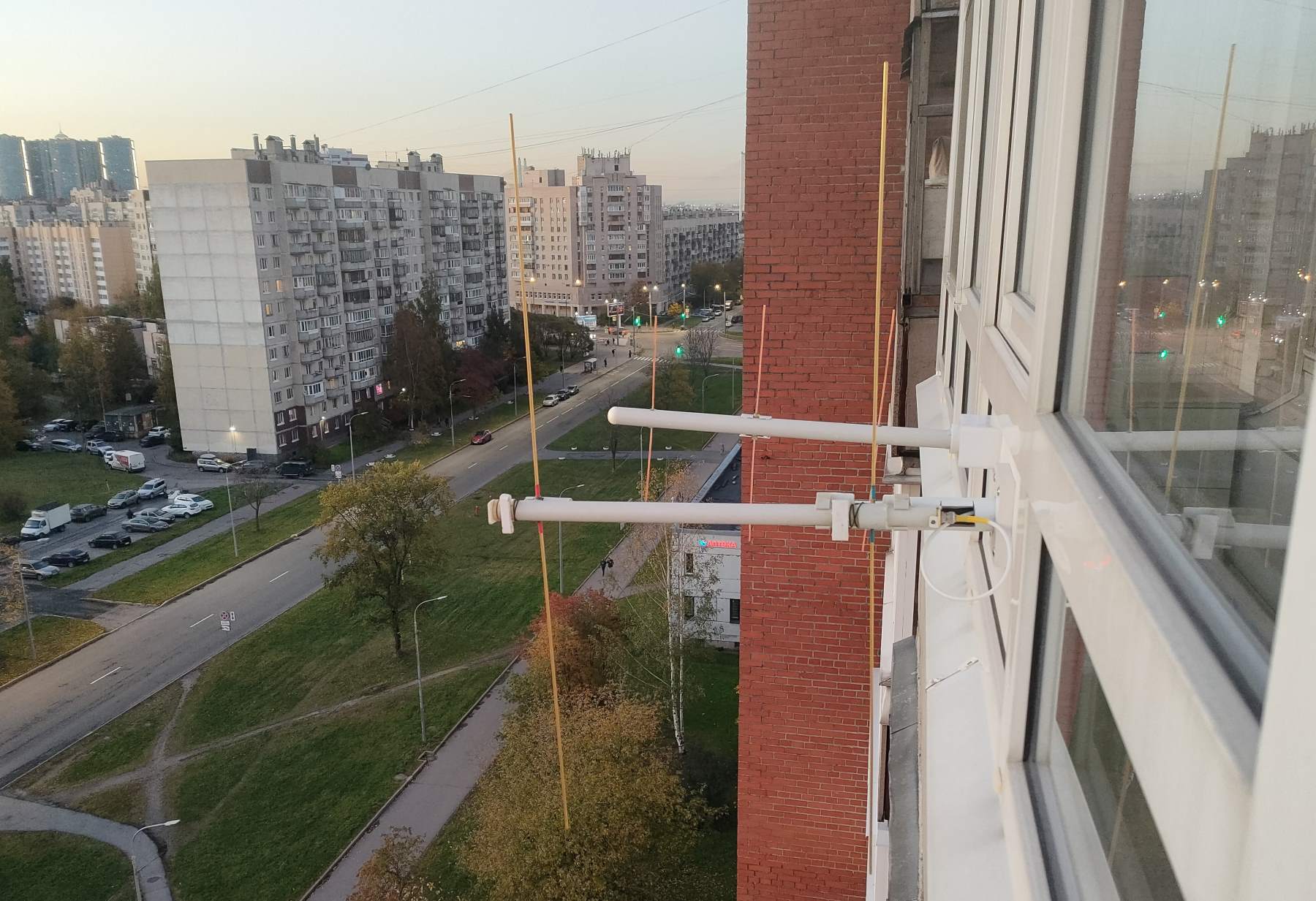

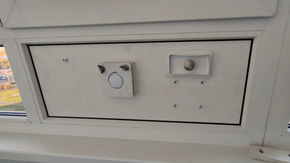

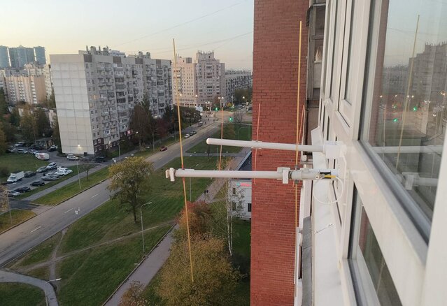

Для начала на балконе сделал конструкцию, чтобы быстро при необходимости подвешивать двухэлементную самодельную yagi для УКВ, но в этом году возросло число желающих зарегистрироваться на "круглом столе" на репитерном канале R7, и стало ощущаться поглощение радиоизлучения остеклением балкона - решил обеспечить возможность выноса антенны наружу, тем более, что "подготовка" балкона для выносной антенны КВ уже имелась в наличии. Вот что из этого вышло. Корреспонденты говорят - слышимость улучшилась...

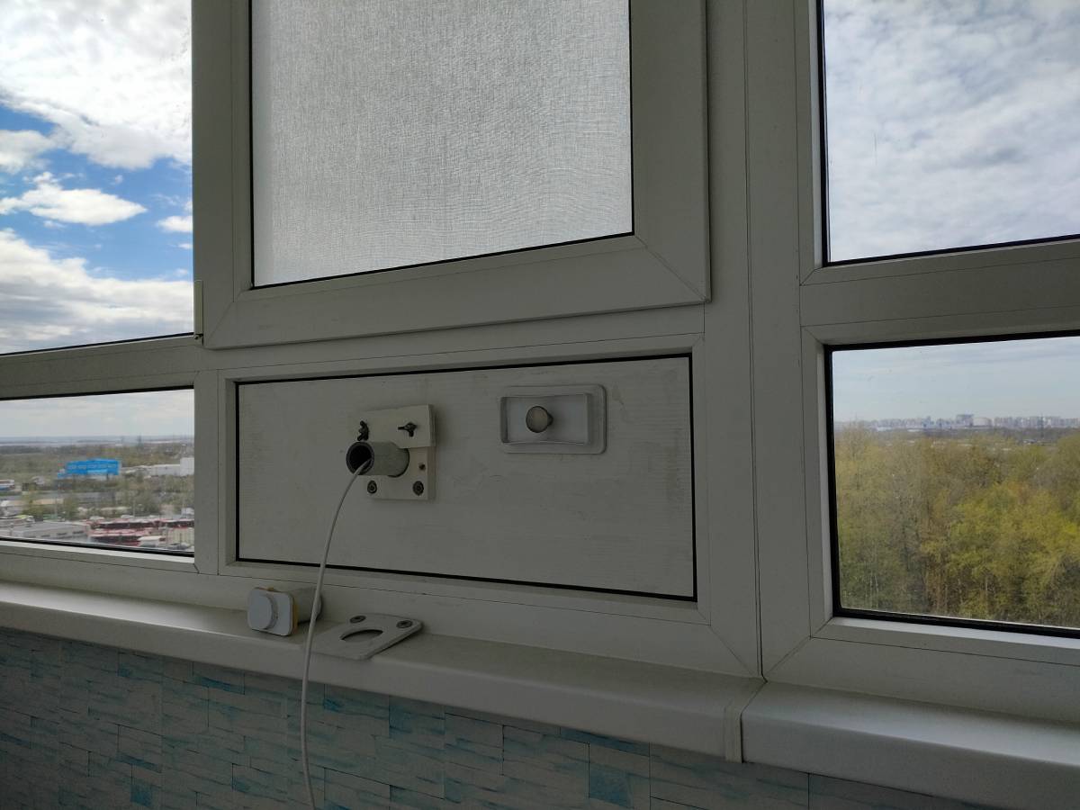

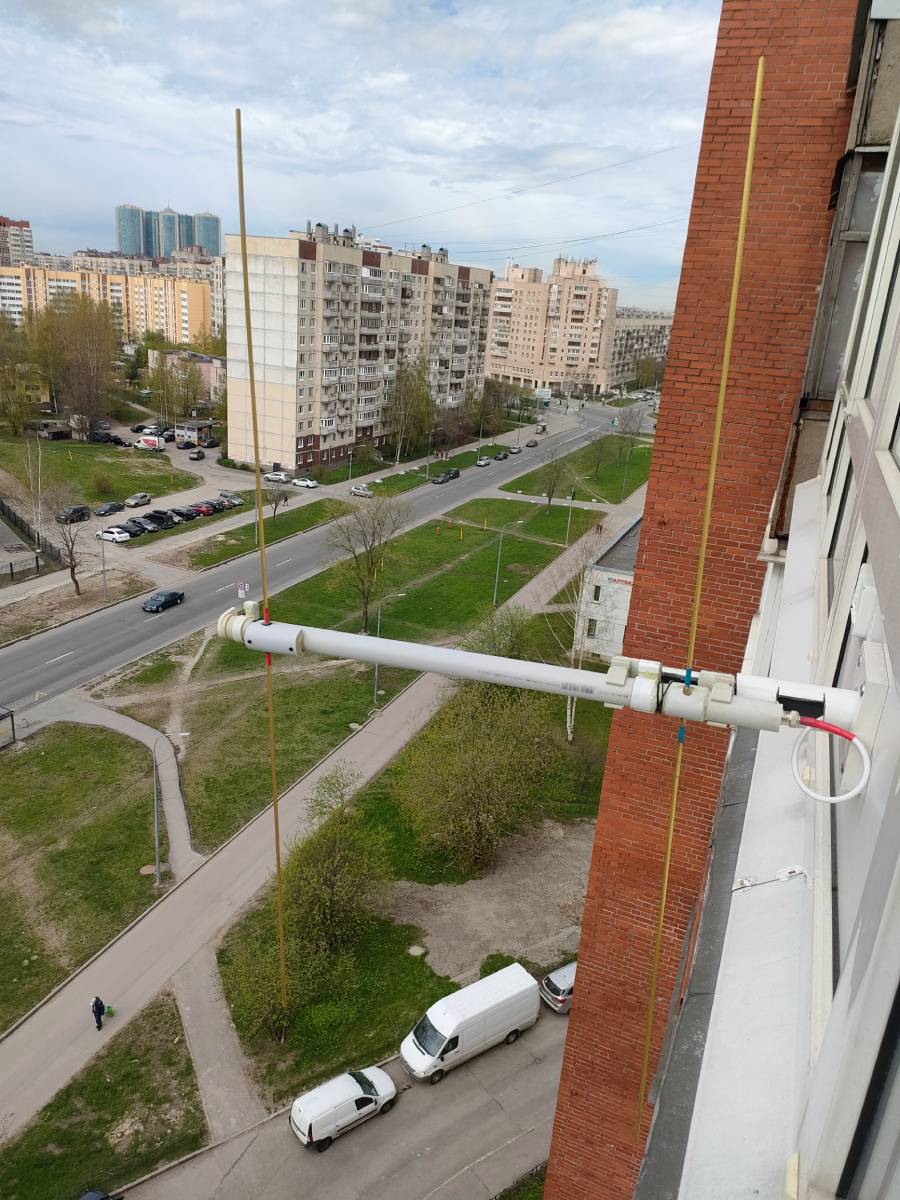

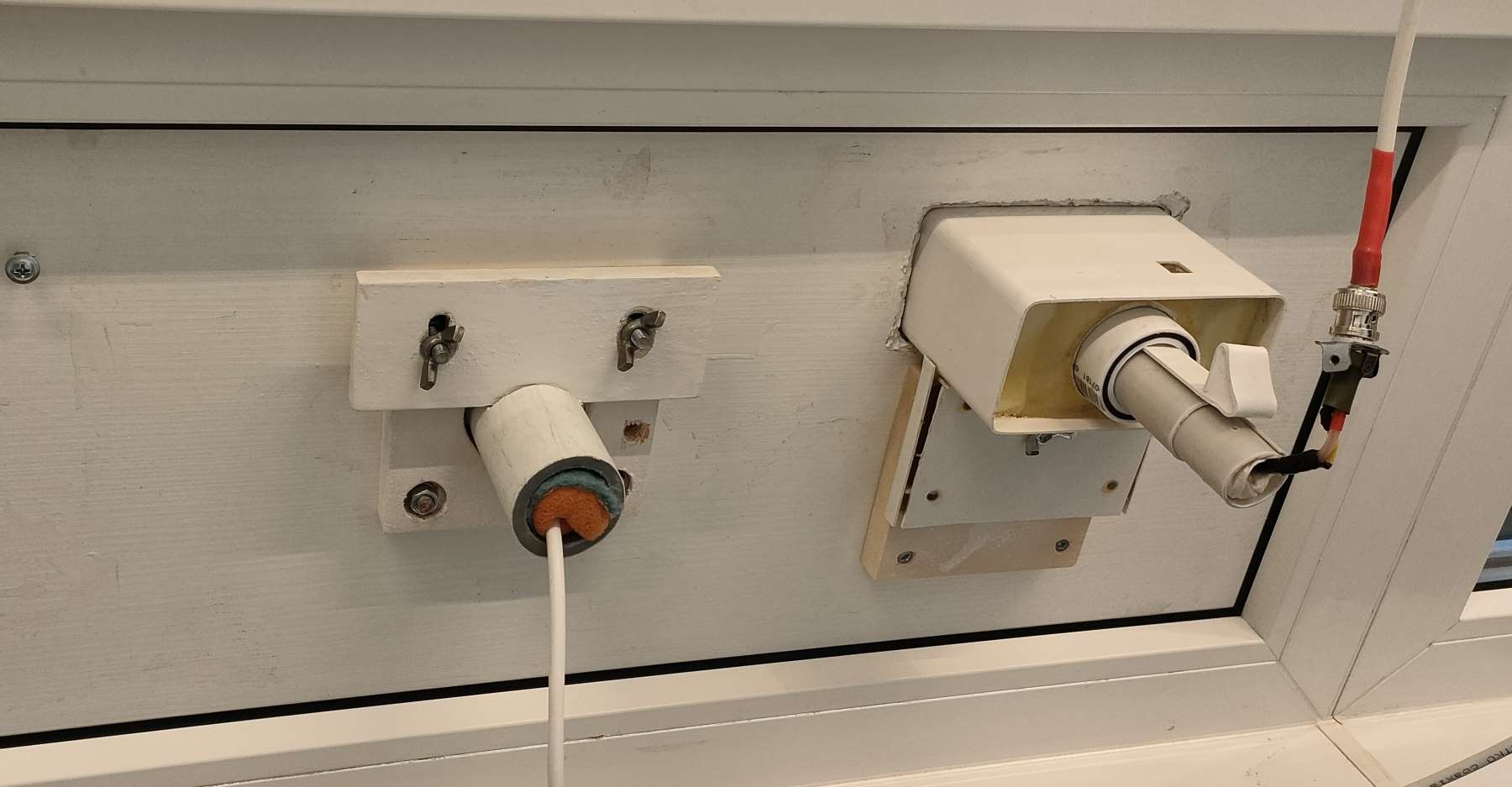

После года эксплуатации предыдущего решения подвеса УКВ антенны снаружи остекления балкона, решил сделать второй узел крепления, с учётом недостатков, выявленных у предыдущего варианта. Теперь гнездо BNC находится внутри, сама стрела антенны не шатается в точке крепления за счёт увеличенной длины посадочного узла. Заодно собрал трёхэлементную яги на 433 МГц, чтобы опробовать ещё и это решение. Использованные материалы: вентканал из ПВХ пластика размерами 55х100 мм, труба электротехническая D=20мм, провод медный одножильный сечением 4 кв.мм, эпоксидка, монтажная пена и расчёты размеров элементов антенны от R1BAN.
Параметры антенны не снимал, работоспособность проверил "на слух", подключив к Baofeng UV-82, слышно точно не хуже, чем на штатную "резинку". Проверить работу в условиях соревнований 12 октября не удалось...не участвовал
Ещё предстоит нормально закрепить в торце гнездо BNC, поработать над внешним видом и всё-таки снять характеристики антенны.
Вот так это получилось, снаружи две УКВ -антенны на 145 и 433 МГц
На 433 МГц антенна неразборная, на 145 - разборная

Нет, не сильно, при необходимости в трубу вокруг кабеля вставляется поролоновая губка, этого достаточно. Вообще антенны съёмные, а в точках крепления предусмотрены "технологические" заглушки, которые обычно там и стоят. Вообще для этого окошка в остеклении есть и стеклопакет, вместо которого и поставлен держатель для всевозможных девайстов, выполненный из мебельного щита и пластика (снаружи), он имеет те же габариты, что и стеклопакет
image_1.png [ 719.83 Кб | Просмотров: 9207 ]
