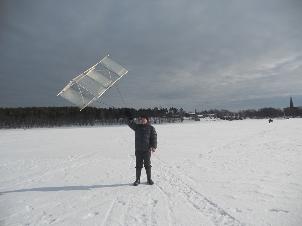

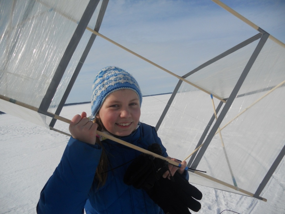

Чертежа как такового нет, но если надо могу набросать. Использовались рейки круглого сечения диаметром 12 и длиной 1200мм. Крестовины из реек диаметром 8мм и длиной 600мм вертикальная и 900мм горизонтальная. Крестовины устанавливаем по центру полотнищ. Полотнище- 6 слоев тонкой пищевой пленки, ширина 360мм, наматывается на собранный каркас змея и оклеивается по краям армированным серым скотчем. Этот же скотч служит для приклеивания полотнища к каркасу.

Комментарий к файлу: Дочка со змеем.
Изображение 072.jpg [ 235.01 Кб | Просмотров: 18692 ]

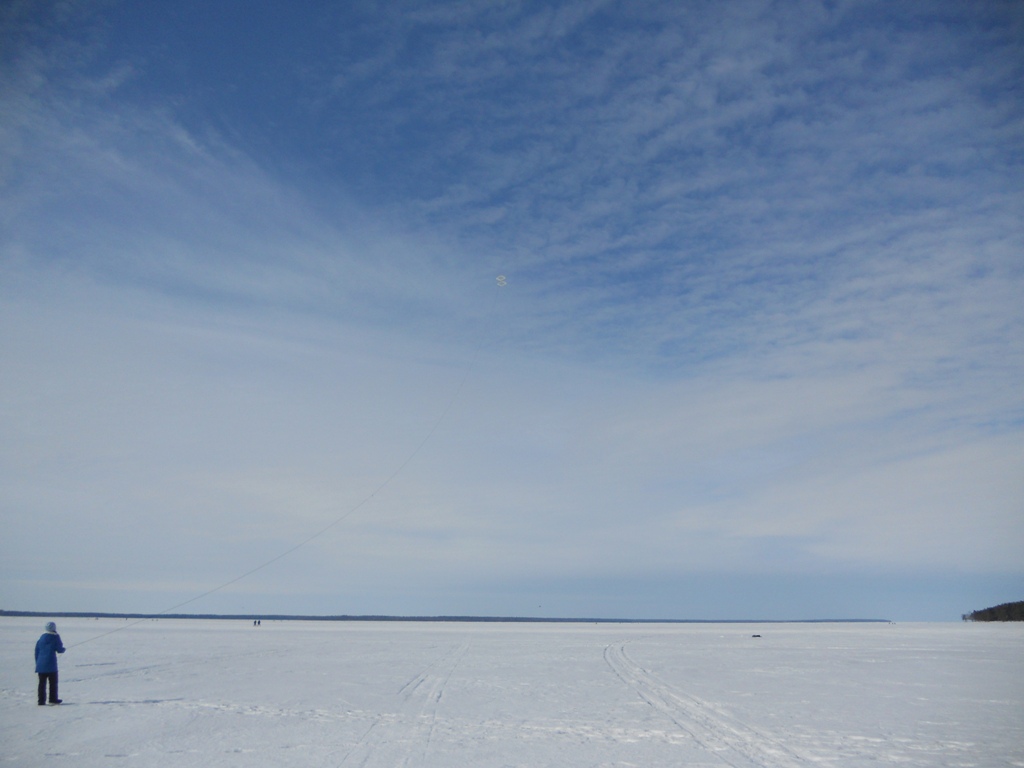

Комментарий к файлу: Змей на 80м тяжеленной 5мм веревке.
Изображение 077.jpg [ 216.27 Кб | Просмотров: 18692 ]
Комментарий к файлу: Это я.
Изображение 037.jpg [ 254.23 Кб | Просмотров: 18692 ]
