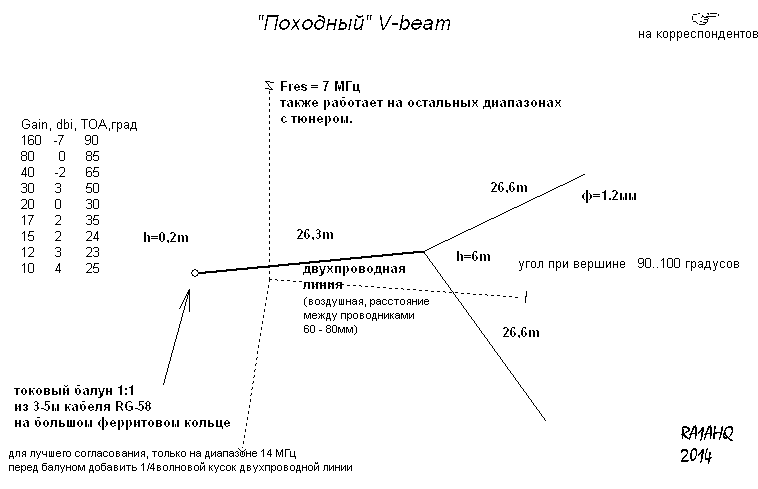

Всем привет! Закончились праздники, на которых времени заниматься радио не было. В перерывах подбирал антенну для крыши (малозаметную, но эффективную).
Выбор пал на G5RV и её улучшенный вариант ZS6BKW. У радиолюбителей эти антенны очень популярны, особенно за границей. Преимущество антенн - простота, многодиапазонность, усиление и при этом не требуются balun'ы, ферриты и прочие устройства, которые могут ограничить подводимую мощность или вызвать TVI. :)
Краткая справка. G5RV -диполь с плечами по 15.5м, согласующая линия 13.1м, антенна ZS6BKW - диполь 2*14м, линия 13.6м. Последняя работает ещё и на WARC диапазонах 18, 24 MHz.
Общие недостатки у этих антенн - диаграмма направленности в горизонтальной плоскости на высокочастотных диапазонах разваливается на множество лепестков с глубокими минимумами между ними.
(C:\MMANA-GAL_Basic\ANT\HF multibands\Ant+tuner\zs6bkw.maa)
По поводу установки - нужны 2 или 3 опоры. Поэтому чаще используют конфигурацию InvV с 1 мачтой. Для города она выходит высокая 11 метров. Методом моделирования над "реальной" землей (Nec-2 for mmana) мне удалось подобрать размеры для более низкой мачты 6.5 метров из удочки, плечи диполя ZS6BKW: 2*13.97м для медного провода ф=1.2мм без изоляции, снижение воздушная двухпроводная линия 13.33м).
Другими тоже конфигурация invV моделировалась и использовалась, см. тему "G5RV" на CQHAM. Вот сообщение с размерами G5RV как InvV.
Недостаток G5RV - диаграмма направленности на ВЧ диапазонах образует 4 главных лепестка, а на 28 МГц их уже 6. :roll: Антенна в любом из вариантов не работает в диапазоне 21 МГц, если только не исползовать симметричный тюнер и двухпроводную линию проводить в шек.
После прочтения статьи по компактному размещению G5RV в виде буквы П в плане, пришла идея выполнить её в виде вытянутой вперед V. Иными словами, в конфигурации V-beam. Диаграмма вышла однонаправленная и широкая по азумуту, низкий угол излучения (TOA) к горизонту с резонансами в диапазонах 7 и 21 МГц (на остальных будет работать с тюнером).
Площадка для установки антенны должна быть 25 соток, т.е. 50 на 50 метров, что доступно разве что на природе. :) Зато, в отличие от антенн ZS6BKW и G5RV, наконец-то, будут доступны диапазоны 160 и 80 метров! Когда закончится повмеместная грязь и слякоть, т.е. скоро, поеду в поле испытывать.

Забыл на рисунке указать. что дальние концы V-beam практически доходят до самой земли (h=0,5м). Хотя из названия "v-beam" это и так понятно.
