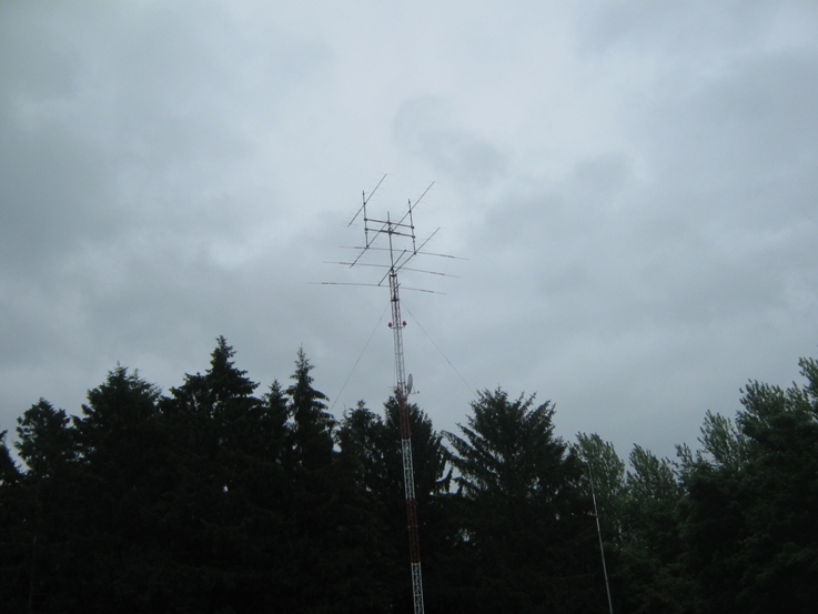

Вот так расположил : снизу A3S ,потом 4х12 на двойку...
IMG_4845-3.jpg [ 116.62 Кб | Просмотров: 18662 ]
73!RA1ALA

А не страшно? :) По-моему, до первого шквала. Тьфу-тьфу-тьфу.
