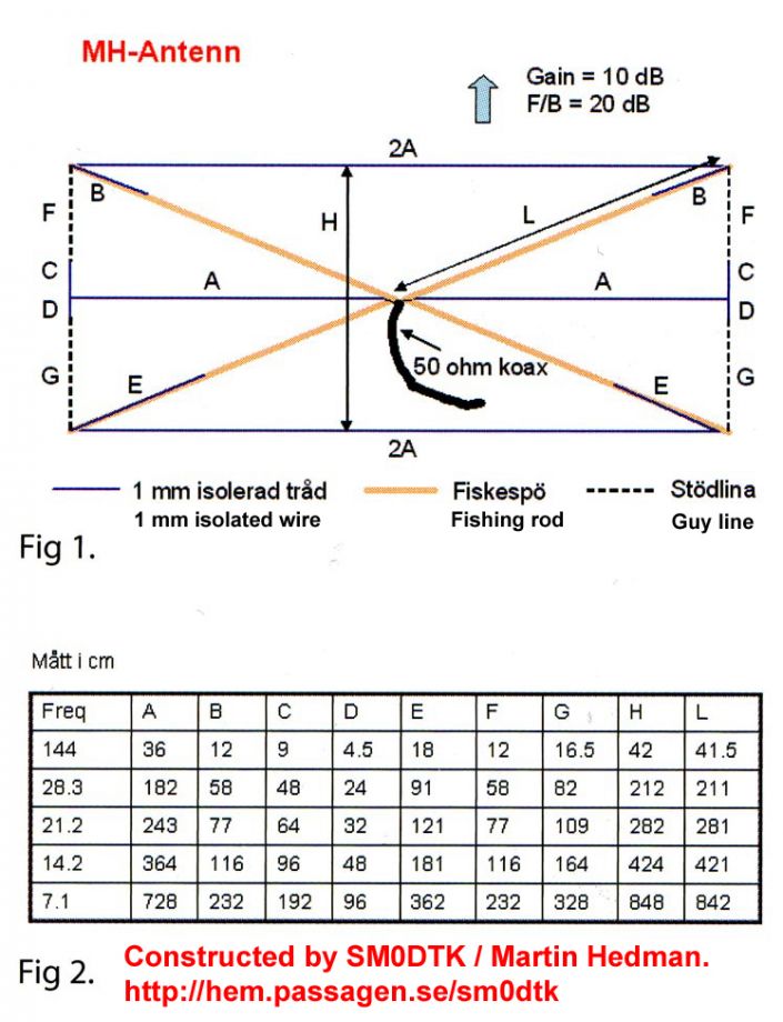

Комментарий к файлу: Нечто вроде 3х эл Яги
1257371208_resized.jpg [ 85.2 Кб | Просмотров: 6229 ]
Я видел, как она устроена в реале, а вот товарищу на пальцах обьяснить не могу. Нужны фото этой антенны в живую. Посредине пластина, на ней закреплены удочки, между ними элементы из гибкой проволоки, все это растянуто веревочками, кабель подключен непосредственно, безо всяких затей, все это расположено горизонтально.

В QST март 2010 были ее фотки как в поворотном так и в фиксированном варианте просто с 2 палками по бокам. Собираюсь ее сделать на ПД если вариант со спайдером не настроится.

Находил ее фото на личном сайте английского (норвежского?) радиолюбителя. Помню еще оттуда инфо, что он почтальон :) Антенна стоит у него на участке частного дома (поворотная). Выглядит весьма несерьезно, но работать должна неплохо. Не могу снова найти этот сайт.
