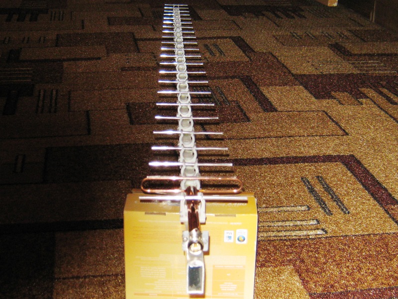

Закончил антенну по примеру Евгения Бухалова, RA1QFY
расчет Дмитрия Дмитриева, RA3AQ.
Сделал пока 24 эл на 2 м буме.
Надо как-то проверить и желательно до соревнований.
Кто может что предложить. Приборов на диапазон нет.
Только TS-2000X. Какие есть домашние методы проверки?
В JT-65 работаю.
Алексей 73! (ex RA1TBH)

СообщениеДобавлено: Пт 08 июн 2012 15:07
Сообщений: 2205
косвенно проверить работу антенны можно по средствам простейшего маячка из кварцевого генератора от компьютерной техники - расположив его метрах в 300 от трансивера ,приемник должен хорошо принимать N гармонику , второй метод - направить антенну на солнце и на противоположный участок неба или в землю ,по разнице шума можно оценить работу антенны ,я где то тут выкладывал сылку на страничку с рачетами энергетики тракта.

Готов к экспериментам. ALC в пределах нормы, трансивер 10Вт в антенну выдает.

Юрий, большое спасибо, но 3 этаж для 169 км слишком низко.
До встречи в тесте. Тлф для скедов в теме АЛРС.
Во всяком случае трансивер ведет себя правильно, согласен с получившимся КСВ.
