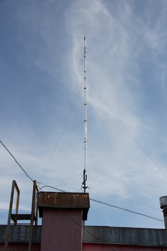

Отвоевал место на крыше, но к сожалению немного. Судя по всему могу я установить только "вертикал". Остановил свой выбор на двух вариантах.
1. Hy-Gain AV-640
2. Cushcraft R8
Собственно вопрос-установлены ли данные антенны у коллег по радио хобби в Питере? Как впечатления от их работы? Также плюсы и минусы данных конструкций. Спасибо заранее...

СообщениеДобавлено: Пн 06 авг 2012 23:59
Позавчера установили с Евгением RO1B, AV-640. Приличная конструкция, собирается легко. Пока доволен, идёт тестирование на дальность, Южная Америка на 20Вт в PSK31 отвечает бодро...Рекомендую.
Комментарий к файлу: У меня на крыше.

СообщениеДобавлено: Вт 07 авг 2012 14:50
Сообщений: 2303
AV-640 нормальная ант. Главный плюс-все бенды при приличной подводимой моще. А так - вертикал как вертикал, только с противовесами заморачиваться не надо. Ну и еще - любит высоту установки, ибо конструктивно похожа на вертикальный виндом, где короткое плечо - встроенная система гибких противовесов. В том смысле что не ниже 2м от крыши. При этом чем выше сама крыша тем лучше =) А еще емкостные нагрузки у нее на вершине любят вороны в качестве качелей использовать :wink:
