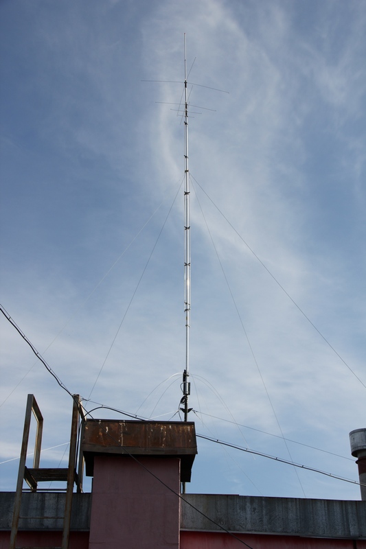

СообщениеДобавлено: Пн 06 авг 2012 23:59
Позавчера установили с Евгением RO1B, AV-640. Приличная конструкция, собирается легко. Пока доволен, идёт тестирование на дальность, Южная Америка на 20Вт в PSK31 отвечает бодро...Рекомендую.
Комментарий к файлу: У меня на крыше.

СообщениеДобавлено: Вт 07 авг 2012 14:50
Сообщений: 2295
