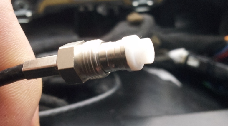

Кто знает , что это за разъём...И где взять ответную часть ?
(кабельную)
В машине стояла радиостанция, примерно, на 150 мгц....
Проводка проложена под обшивкой- антенна выведена через отверстие в крыше...
Заменю антенну на 144( фишка резьбовая), а то кабель на магнитном креплении приходится менять раз в пол года.....
ВЧ разъём.jpg [ 126.71 Кб | Просмотров: 15200 ]

Это универсальный переходник, FME - гнездо "м" обжимное на RG-58, оно же- FME-C58J. На него накручиваются разъемы других типов.
Встречал N-type и UHF, наверняка есть и другие.

Мне надо просто удлинить кабелем RG- 58 до FT-8800

То есть , если я правильно понял, теперь мне нужно кабель с разьёмом""-МАМА-N""??И куда мне прибыть??

Да, тебе нужна N-мама на кабель, который ты будешь использовать в качестве удлиняющего. Я на всякий случай подобрал тебе пару, на RG-58U, под обжим. Адрес тот же: Шпалерная, 24. С 9 до 18.00 (можно позже).
