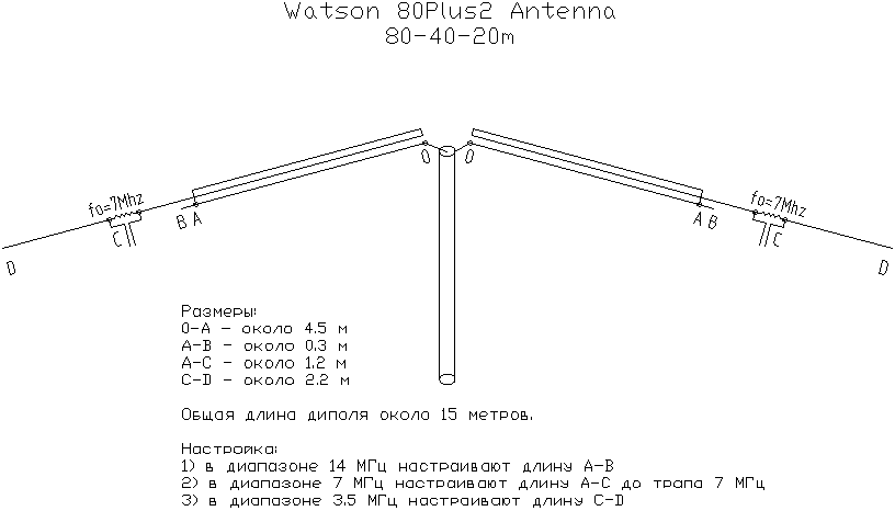

Очень интересная антенна 80+40+20 метров, особенно подходит для установки в стесненных условиях и как малозаметная (stealth) антенна.
Антенна производится Англии фирмой Waters & Stanton в виде набора, цена около 90 фунтов. Принцип действия - сложенный диполь. В антенне Watson использованы одни из лучших способов укорочения - складыванием плеч. Для простоты буду в дальнейшем называть антенной Ватсона. :D
Принцип действия: в диапазоне 20 метров антенна работает как полноразмерный диполь, в диапазоне 40 метров как сложенный диполь, в диапазоне 80 как удлиненный катушками диполь.
При размахе плеч антенны Ватсона около 15 метров, она резонирует на 80-40-20м, питается коаксиальным кабелем и по заверениям разработчика не требует трансформаторов или других согласующих устройств.
Материал для антенны Ватсона - двухпроводная линия с продетым в "окошки" третьим проводом. С таким же успехом, можно использовать промышленный трехфазный провод или самодельную "воздушку" с распорками.
watson_80plus2_dipole.gif [ 5.99 Кб | Просмотров: 8212 ]
Размеры антенны Ватсона и способ настройки приведены на схеме, которую нарисовал после изучения исходной статьи. Небольшие отрезки провода (шлейфы, stub'ы) длиной около 30 см на рисунке не показаны, они включаются последовательно с настраиваемым куском, длина шлейфов подбирается в процессе настройки. Если резонанс низко, то придётся полностью убрать шлейф и укорачивать сам провод
Достоинство антенны Ватсона - независимая настройка каждого из диапазонов (в отличие от G5RV, здесь frez можно регулировать, а не где получится). :) Эта особенность позволяет использовать для настройки обычные анализаторы MFJ-259B или КСВ-метр и подстраивать антенну под условия установки (высоту и реальную землю).
Недостаток - узкая полоса в диапазоне 80м (около 70 кГц), следствие укорочения. На eham.net отзывы неважные, но не за качества приема-передачи, а из-за сложности настройки (на самом деле, она простая, т.к. независимая) и узкополосности на нижнем диапазоне. Что не удивительно, вместо 40 метров здесь габариты всего 15 метров.

Хотя никому не нужно, зато мне было интересно. :)
Моделировал и получил... низкое входное как и писали владельцы набора Waters & Stanton.
3.6 МГц......Z=<4 Ohm плохо моделируется.
7.0 МГц......Z=4 Ohm входное сопротивление очень(!) низкое
14.2 МГц....Z=60 Ohm, КСВ=1.2 смотреть в NEC2mmana и проводами в изоляции.

Длины после "настройки" отличаются от чертежа 4.5->4.15, 0.3->1.5, 1.2->0.0, 2.2->3.3.
Наверное, пора закрывать тему. Оказалось, что работоспособна только в одном диапазоне, 14 МГц.
