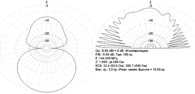

Всем тем, кто приобретал последнюю партию 6-элементных антенн SF6/144 в прошлом году, хочется сообщить, что в партии производителем был допущен брак. Выяснилось это нашим коллективом при попытке установить в лагере RP67OP эти антенны - обе оказались неработоспособными.
Мной были сняты фактические размеры обеих антенн. При сравнении с паспортными данными уже видна разница сразу. Данные были введены в программу моделирования антенн MMANA:
- в этом файле смоделирована антенна по фактическим размерам;
- а в этом файле смоделирована антенна по размерам из технического паспорта изделия.
Кто владеет данной программой может самостоятельно убедится в том, что производителем была допущена ошибка, либо при проектировании, либо при упаковке - неважно, факт налицо, с которым надо было разобраться.
Антенна "из коробки" в программе моделирования показывает ужасающие результаты.
Комментарий к файлу: Фактические параметры антенны 6 элементов волновой канал, производства Микроника

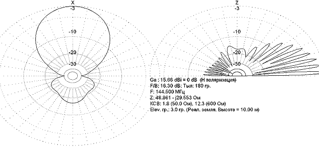

Причина оказалась простой. Ещё в полевых условиях мы обратили внимание, что длина первого директора превышает длину вибратора, длина второго директора не сходится с паспортными данными и так же превышает размер вибратора. Для того, что бы антенна начала работать, необходимо привести длины первых двух директоров в соответствие с паспортными данными. После чего ожидаемый результат, который показала программа моделирования, можно увидеть в файле, либо на изображении приведённом ниже.
Комментарий к файлу: Паспортные параметры антенны 6 элементов волновой канал, производства Микроника
6el_micronica_techdoc.gif [ 9.29 Кб | Просмотров: 18004 ]
Лично я не знаю, сколько человек приобрело именно эту модель, но настоятельно рекомендую тем, кто установил уже антенну, проверить приборами её работоспособность, и если результат будет неудовлетворительным, рекомендую сверить геометрические размеры элементов с теми, что указаны в паспорте. Так же неизвестно про антенны других моделей, которые были произведены по нашему заказу в этот же промежуток времени. По факту, распаковав антенны только спустя более 12 мес. (более гарантийного срока), мы проворонили хорошую возможность отправить коллективную рекламацию производителю, который по гарантийным обязательствам должен был бы нам устранить брак. Увы. Теперь только каждый самостоятельно будет устранять.

Вадим, скорее всего не брак а виноват комплектовщик изделия, и те, кто собирая антенну сразу не обратил внимания на то, что директоры больше вибратора. Вы все увидели сами, лишнее отрезали и параметры , судя по картинке выправились.
В первом файле антенна излучает в сторону рефлектора и в зенит ...
Если в самом вибраторе нет погрешностей и согласование выполнено, как заложено техусловиями, правильно подрезать вибраторы сможет и любой, кто ее приобрел. Ваши дальнейшие испытания подтвердят или опровергнут это заключение.

И так, антенна после обрезки первых двух директоров до размеров по тех. документации отработала в Летних УКВ соревнованиях просто шикарно. Острота ослабления "вперёд-назад", "вбок" достаточно ощутимая, с провалами не в поле диаграммы направленности практически до 0. КСВ на 144.300 - 1.2, на 145.500 1.25. Проведены савязи на ней с OH, YL, ES, UA1T, Псковской обл.
