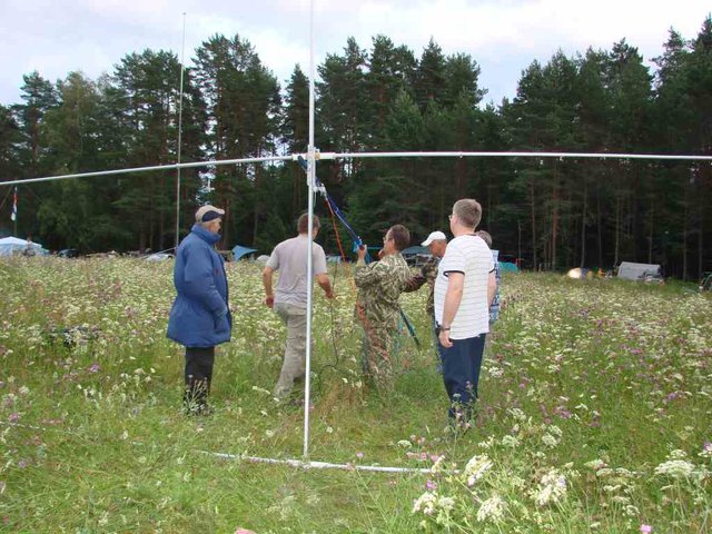

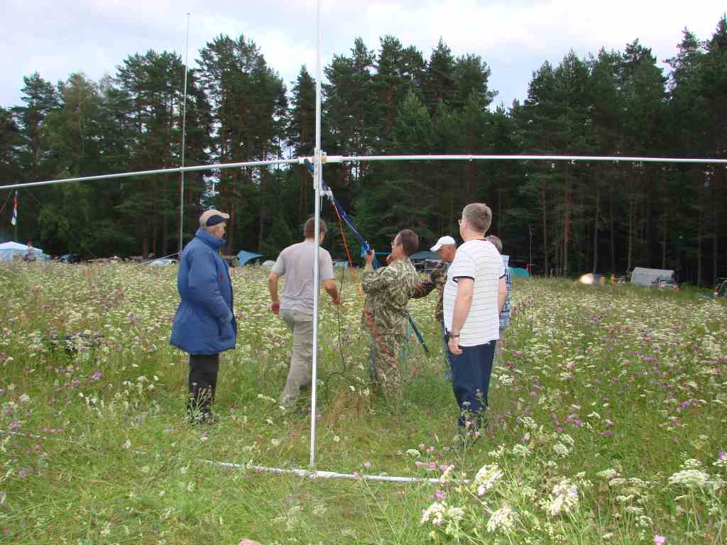

А какие проблемы с настройкой?! Один раз в мане посчитать 3 элемента на 20-17-15-12-10 - просто! Потом проверить каждый диапазон. Я например даже расстояния между элементами не менял. Потом рисками отметить по какой схеме трубы задвигать и все. Да кстати яги был 50 омный. Бум 4 метров. 7метров мачта. А можно и двухдиапазонную сделать 20/15м, 17/12м, 15/28м. Это в смысле когда хода нет то на двадцатке мучиться поглядывая с надеждой на 15-ху. А если ход пошел то 21/28 балдеть )) ну а 12/17 для гурманов ) итак же действовать по схеме... опустить - вытянуть/втянуть элементы - поднять недолгий процесс.
73! de R1TX
 Заголовок сообщения: Re: 3-Element-20-m-Yagi with 28 Ohm
СообщениеДобавлено: Ср 15 фев 2017 00:19
Сообщений: 227
Откуда: KO58NM
во как этот процесс выглядит ))
