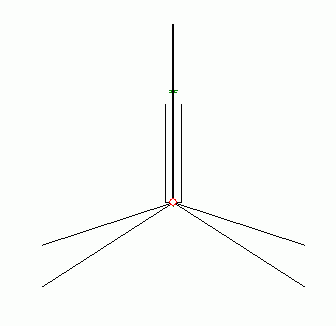

Только что рассчитал GP из проволоки на два диапазона.
Напомнили незабвенный трезубец радиотелефонов "Сенао". :)
Проверять сейчас особо нет времени, но ясно, что "по месту"
КСВ=1.2 должно получиться обрезкой проводов (сначала НЧ, затем ВЧ)
по прибору.
gp1421.gif [ 1.42 Кб | Просмотров: 6356 ]
GP 14/21

Для WARC GP 18/24 в модели GP 18/28 координату провода 3.435 заменить на 3.885.
Если вместо 2 используется 1 короткий провод ВЧ диапазона, нужно удлинить его на
+13 см - GP1824,
+16 см - GP1828,
+21 см - GP1421.
Полоса с одним проводом ВЧ диапазона уже в 1.5-2 раза.
