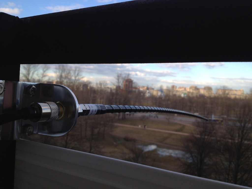

Сегодня начал извращаться с палками - прикрутил к кронштейну на балконе MFJ-1620, причем вертикально не получилось и пришлось оставить в горизонте. Как-то так(фото с майфуна-не критиковать!) -
mfj-1620.JPG [ 126.35 Кб | Просмотров: 21994 ]
Трансивер TS-440, на выходе поставил 80 ватт, настроил антеннку и получилось весьма неплохо. За час провел около двадцати QSO на двадцатке - отвечали все(!), кого вызывал - от Нидерландов до Иркутска, Болгария, Казахстан и т.д... Хорошие рапорта, никаких проблем. КСВ на всем диапазоне около 1.1-1.3. Вобщем прекрасный балконный вариант, рекомендую всем, у кого есть проблемы с установкой антенн. На очереди конфигурация в виде диполя из пары хэмстиков, ви-бима и т.п. Очень хочу такие-же на 17, 15, 10 метров. Можно, конечно, и сороковку попробовать, будет работать - куда она денется :roll:

В чем у нее прикол, по сравнение, например, с куском антенного канатика?

Виктор, спасибо. Просто хотел показать, что в эфире можно успешно работать даже из самых стесненных условий и отсутствие выхода на крышу или отсутствие места - это совсем не аргумент :wink:

Высота подвеса (этаж) и направление какую играет роль?

Я не знаю. У меня шестой этаж, направление на восток. Запад закрыт наглухо. Ну и что? Все прекрасно связывается во всех направлениях {as_alc} .
У меня подход совершенно другой - высота какая есть, направление какое получится, главное чтобы более-менее строилось по приборчику. Я седня с человеком работал, у которого дельта на даче в метре от земли висит, и ничего себе так пуляет :roll: Вообще с этими палками можно очень интересно поиграться - мне нравиЦа {as_beer02}

То, что Дельта "пуляет", - это нормально. Я вчера с немцем DL1CJ/m работал, который тоже с "палками" играться любит...Он доигрался на своем авто до самопальной мини-палки высотой всего 125 см :) и при мощности в 40 W находясь под Кельном получил от меня заслуженные 579. После меня был вызван корреспондентом с Канарских островов, хотя 20-ка вчера прохождением не блистала. Вот это уже интересная "палочка" ! :wink:
P.s.
Из баловства и интереса вертикальную Дельту на 10-ку с боковой точкой питания пару лет назад временно поставил в 10 см от крыши. С помощником на 200w несколько раз уверенно "пуляла" через Атлантический океан. На 50-70W спокойно крыла всю Европу и РФ до "0" района :D
