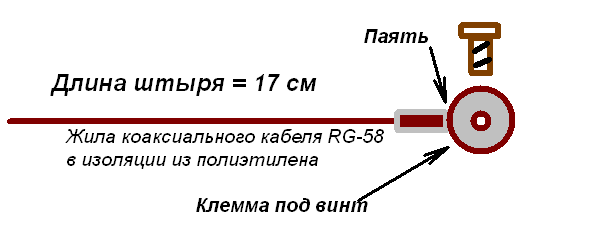

Суть проблемы: утопил родную антенну от этого телефона с рацией.
Антенна простая, как один палец, но:
1. У нее Г-образный разъем, поэтому прилепить другую (с прямым разъемом) не получится.
2. Насколько я понял из этой темы: http://rw3va.webtalk.ru/viewtopic.php?id=210 - это не полноценная антенна, а просто "хвостик".
3. Я совершенно не разбираюсь в антеннах и процессе их изготовления. Нахватался по форумам информации, но разложить все по полочкам в голове пока не осилил.
В общем буду рад любой информации о том, как сделать этот хвостик!

ну так найдите винтик такого диаметра - что бы закручивался и припаяйте к нему пруток металический ,длинну подобрать экспиреметально проводя связи на минимальной мощности .
 Заголовок сообщения: Re: Помогите сделать антенну для Ginzzu R6 Ultimate.
СообщениеДобавлено: Пн 15 сен 2014 11:57
RA1ASC писал(а):
длину подобрать экспериментально проводя связи на минимальной мощности .
Длина штыря на диапазон 70 см составляет 17см, считая от центрального контакта станции. Можно попробовать припаять стальной винт к стальной клемме.

А рассчет длины антенны и ее сопротивления не меняется от того, что она встроена в телефон, а наружу прикручивается только хвост?
СообщениеДобавлено: Пн 15 сен 2014 21:15
Хвост это и есть антенна... Внутри только разъем.

Винт оказывается на 3,5 нужен. В метизах только 3 и 4. Где бы его выкрутить?
СообщениеДобавлено: Вт 16 сен 2014 22:21
Скорей всего 3.5 мм - дюймовая резьба №6 0.1380” = 3,5052мм
бывают UNC - крупный шаг (Coarse) 32 и UNF мелкий шаг 40 (Fine).
Надо искать "Винт дюймовый #6 UNC", есть например в Метизы-опт, Traiv-Complect, Метиз-комплект.
Ой, написали "в системниках" - я не подумал...
По поводу настройки антенны - да не проблема. Когда сделаете, пишите в ЛС, бываю у метро.
Сегодня починил в очередной раз свой MFJ-269 (снова оксислились ножки большой микросхемы на "кроватке", зачистил надфилем). На эквиваленте показывает КСВ=1.2 на 430-446. Кстати, если вставить надфиль длиной 15см вместо антенны, то КСВ-2 на 442. :-)

Вот спасибо за подробное объяснение!!! :)
Резьба там явно не мелкая и достаточно глубокая.
Обязательно воспользуюсь Вашим предложением!
