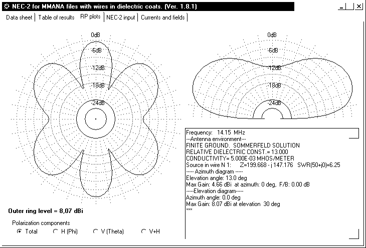

На форуме qrz.ru появилась тема про новую антенну от TA3AHS.
Коротко: диполь 2*13м работающий в диапазонах 20-40-80 метров.
Смоделировал, если кому интересно: {as_book1}
Код:
TA3AHS 20-40-80 meter Dipole Antenna
14.15
***Wires***
7
0.0,   -0.1,   0.0,   0.0,   0.1,   0.0,   8.000e-04,   -1
0.0,   -0.1,   0.0,   0.0,   -6.3,   0.0,   8.000e-04,   -1
0.0,   -6.3,   0.0,   0.0,   -11.1,   0.0,   8.000e-04,   -1
0.0,   -11.1,   0.0,   0.0,   -13.2,   0.0,   8.000e-04,   -1
0.0,   0.1,   0.0,   0.0,   6.3,   0.0,   8.000e-04,   -1
0.0,   6.3,   0.0,   0.0,   11.1,   0.0,   8.000e-04,   -1
0.0,   11.1,   0.0,   0.0,   13.2,   0.0,   8.000e-04,   -1
***Source***
1,   0
w1c,   0.0,   1.0
***Load***
4,   1
w3b,   0,   16.7,   0.0,   100.0
w6b,   0,   16.7,   0.0,   100.0
w4b,   0,   52.5,   0.0,   100.0
w7b,   0,   52.5,   0.0,   100.0
***Segmentation***
800,   80,   2.0,   2
***G/H/M/R/AzEl/X***
2,   20.0,   0,   50.0,   120,   60,   0.0
Частота - Полоса(ксв<2) - minКСВ - Усиление, дБи при высоте подвеса 20 (7 метров):
3.85МГц....22 кГц :( ....1.2...5.8дби (-3дби).
7.1МГц....50 кГц :( ....1.5...2.0дби (2.0дби)
14.15МГц....455 кГц :) ....1.1....6.1дби (4.6дби).
Ссылка на форум про TA3AHS 20-40-80 диполь:
http://forum.qrz.ru/antenny-kv/40567-di ... a3ahs.html
Вывод: на трех удочках, можно использовать как походную,
если смириться с узкой полосой в диапазонах 80 и 40м.
На 80м и 40м резонанс чувствителен к высоте подвеса.

У антенны "TA3AHS 20-40-80 диполь" такие же недостатки, как у известной W3DZZ, только более ярко выраженные: :)
- узкополосность 30 кГц вместо 100 кГц, что объясняется её размером;
- чувствительность к погоде.
Преимущества диполя TA3AHS:
- не нужны высоковольтные конденсаторы, катушки могут быть низкодобротные.
- диаграмма направленности в диапазоне 20 метров (сначала TA3AHS, затем W3DZZ):
Комментарий к файлу: ta3ahs
ta3ahs.gif [ 11.68 Кб | Просмотров: 15343 ]
Комментарий к файлу: w3dzz
w3dzz.gif [ 12.03 Кб | Просмотров: 15343 ]
