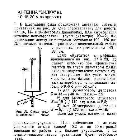

В справочнике ШЕЙКО Антенны указаны иные размеры, не классические ....
vilka_004.jpg [ 65.25 Кб | Просмотров: 25604 ]
vilka_004a.jpg [ 64.33 Кб | Просмотров: 25604 ]
при этом на диапазоне 20 м КПД = 50% всего ...
