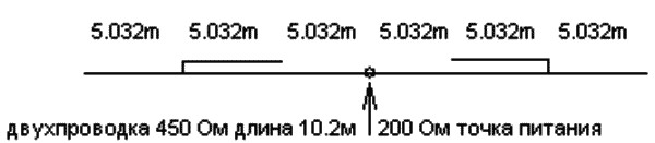

Сегодня слышал через вебсдр работу радиолюбителя из Европы на антенну W5GI, на 100 Вт просто гремел. Антенна W5GI или как ещё её называют Mystery antenna - улучшенный вариант G5RV. Здесь присутствуют 6 лепестков с усилением. Недостаток авторского варианта - коаксиальные шлейфы. Предлагается заменить их на отрезки провода отделенные от основного полотна распорками 5см. Конструктив распорок: см. тему про Alpha Delta DXCC.
Заменой "коаксиалов" на провода повышается надежность и долговечность антенны при атмосферных воздействиях. Схема антенны очень проста и понятна из рисунка, настройка при данных размерах не требуется. Сопротивление антенны в диапазоне 20 метров составляет 200 Ом. При использовании тюнера, антенна будет строится и на других диапазонах, кроме 160м.
w3gi_antenna.gif [ 4.91 Кб | Просмотров: 9775 ]

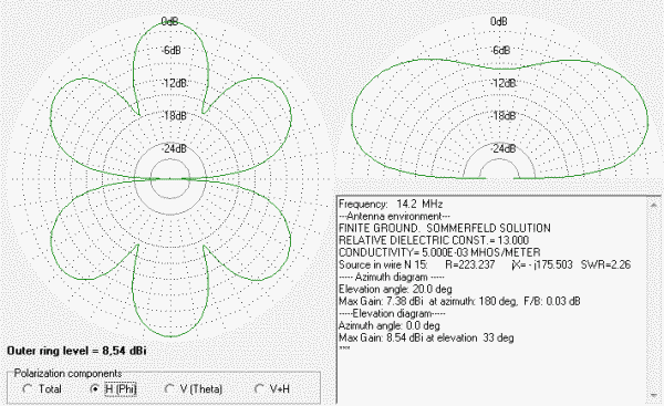

Диаграмма направленности при высоте установки 10 метров (например, между двумя деревьями) приведена ниже.
w3gi_dn.gif [ 24.21 Кб | Просмотров: 9775 ]
