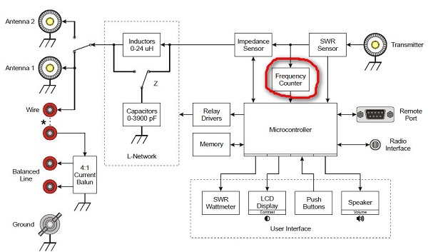

Глядим блок-схему в мануале.
Свой MFJ-993B вскрывать лениво.
Красным я обвел делитель стоящий перед МК, смотреть его и цепи до него (осцилоскопом в идеале).
tuner-993B.jpg [ 54.79 Кб | Просмотров: 9042 ]

Александр RK1AQ, благодарю. Именно такая схема и приложена в их мануале. 8)

К сожалению схемы не нашёл. И всё-же.
Статика прошибла вход микросхемы преобразователя.
В довесок пробило диоды КСВ метра.
Делов на полчаса.

Благодарю Александра RD1AS - специалиста из Радиоэксперт.
Всё сделал - работает. Спасибо огромное!
{as_perec1}
Народ, отключайте от аппаратуры антенные кабеля, когда не работаете!
