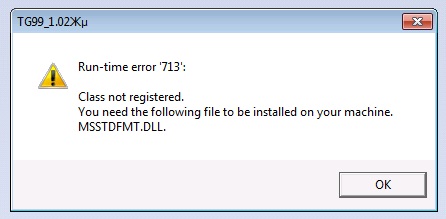

Купил фирменный вертексовский USB програматор FIF-12 с программой на диске. Софт выдаёт непонятную ошибку.
Безымянный1.jpg [ 23.47 Кб | Просмотров: 10551 ]
Данную библиотеку скачал, в систем 32 положил. Толку нет. Программатор в системе видится нормально, софт не запускается. Есть какие нибудь мысли, что с этим делать?
Радиостанция VX-231-G6-5. Комп с W7 pro русская версия.
Вызывает недоумение появление подобных проблемы. Софтина для VX-6 на этом же компутере нормально работает и библиотек ей ни каких не надо. А тут такое.

Попробуйте вот так сделать http://superuser.com/questions/519841/g ... pplication

Зарегистрировать в системе эту .dll теперь надо. По ссылке методика приведена. Пуск-выполнить-cmd и ввести строку с названием файла

Попробовал, ввёл строку, комп полез в перезагрузку. С софтиной ничего не изменилось.

Дома, уже из последних сил и ни на что не надеясь попробовал скачать этот CE99_Setup_RUS_3_02 в архиве с yaesu. И о чудо, поставилось на домашний ноут (Lenovo B560 W7 pro rus) и заработало. USB приблуда назначилась СОМ2 и нормально запустилась, считала прошивку с VX-231. Прийдётся волочь домашний ноут на работу из-за этих есовских болванов.
