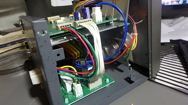

Вопрос по 800 повортке немного другой, но не стал открывать новую тему..

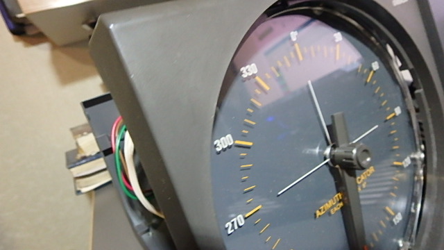

Пропала подсветка шкалы. понимаю- что , очевидно , лампочка....Но как добраться...?
Кто устранял похожую неисправность...есть опыт????????????
P1170280.JPG [ 80.53 Кб | Просмотров: 12182 ]
Снаружи - доступа нет..
P1170281.JPG [ 78.31 Кб | Просмотров: 12181 ]

Разобрал.
Надо поменять лампочку.
Кто знает, где взять такую??

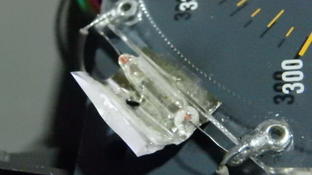

P1190289.JPG [ 81.77 Кб | Просмотров: 12110 ]

Миша привет ! Посмотри сколько вольт на нее идет.
 Заголовок сообщения: Re: 800 поворотка
СообщениеДобавлено: Вт 19 янв 2016 23:52
Сообщений: 593
Откуда: петербург
12 постоянка
73!RA1ALA
СообщениеДобавлено: Ср 20 янв 2016 11:06
Да, проще светодиодом заменить, еще и ленты продаются, там сразу связки по 3шт готовые можно нарезать сколько угодно.

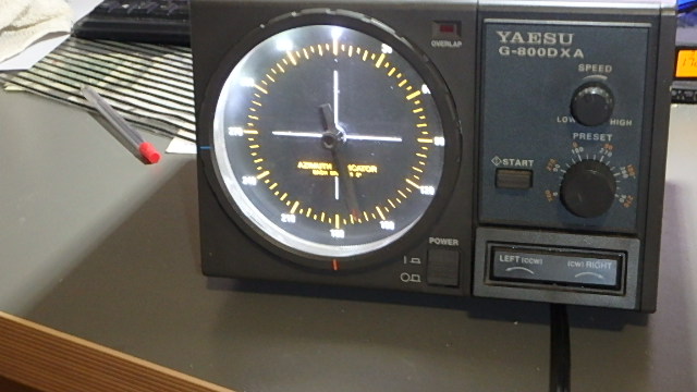

Поставил отрезок св. ленты - 6 см - 3 светодиода
Мне кажется, стало даже лучше , чем было.....
Да??
P1200293.JPG [ 78.5 Кб | Просмотров: 12022 ]
73!RA1ALA
СообщениеДобавлено: Ср 20 янв 2016 13:19
однозначно !!!
