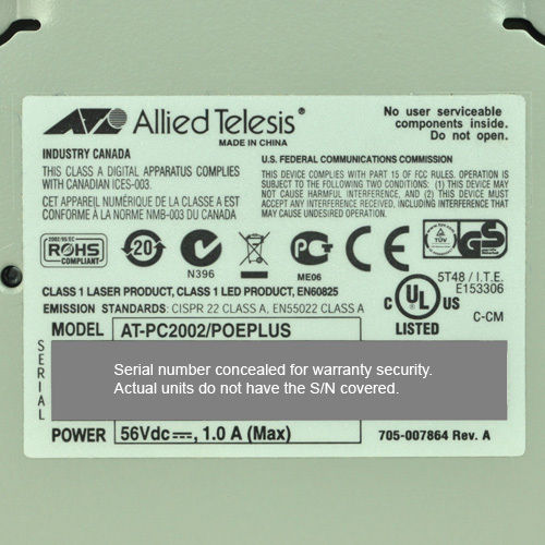

Всем добрый день или вечер.
Будьте так любезны подсказать, а именно.
Купил устройство Медиаконвертер AT-PC2002 POE у америкосов, все бы хорошо, но пришел он без блока питания и на нем написано 56vDC.
s-l500.jpg [ 10.27 Кб | Просмотров: 16803 ]
Покажите, какой нужно купить блок питания под данную штекер.
Желательно, чтобы запитывался от сети 220 и уже преобразовывал в 56v
Заранее благодарен.

Для выбора блока питания надо бы знать ток потребления.
Как вариант посмотрите https://www.zapitatel.ru/catalog/ac-dc- ... /rs-15-48/.
Он хоть и 48 вольт, но есть возможность подстройки на +10 процентов, ну а от 53 вольт точно будет работать.
Если по мощности надо посильнее, на этом сайте можно выбрать.

Ещё можно найти PoE инжектор и у него с контактов 7-8 вывести напряжение через вилку RJ-45. :-)
Цена таких устройств от 3 до 5 т.р., с питанием от 220V. Как правильно заметили, мощность бывает разная... Классы PoE по мощности посмотреть, не выше 30Вт (типично 15Вт). Если нужна большая мощность - не подойдут.
Профессиональные же источники напряжения >50В (не для PoE, а скорее для радио) носят название "ЭПУ постоянного тока", относятся к специальному оборудованию. Цены на ЭПУ могут достигать десятков тысяч рублей.

На устройстве с обратной стороны написано, приложу фото на всякий случай.
s-l500 (1).jpg [ 48.6 Кб | Просмотров: 16719 ]

Самый дешевый способ - купите в Китае POE-адаптер, ищется по фразе "poe injector". Если не хотите ждать - приобретете POE-свитч, они БУ на авито проскакивают по 800р иногда. Плюс таких решений - Вы избавитесь от лишнего кабеля, питание будет подаваться по витой паре.

А вот такие подойдут,
http://izett.pro/product/injpoe/catpoehiz/hr-pp56125.html тут есть 56В
а
http://www.nix.ru/autocatalog/networking_upvel/UPVEL-UP-103I-PoE-Injector-1UTP-10-100Mbps_206878.html#pid=2258 а тут на выходе 54В, но мало ампер

Да вроде как то что надо
