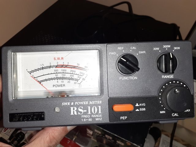

Аппаратура: FT-1000mp, усилитель 2хГК-71, КСВ-метр Nissei RS-101, антенна Delta Loop 80м. диапазона (настроена).

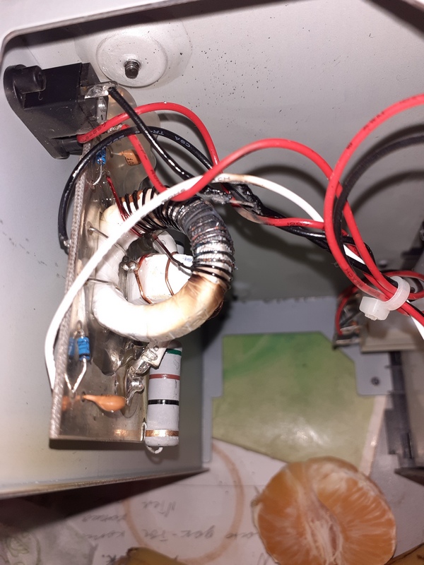

Дак вот на 45-й минуте теста, у меня из ентого КСВ метра дымок пошёл...
Показывать стал мощность около 2-х кВт !
Посмотрел ток анода... да нет вроде... не откуда моще-то взяться! :o

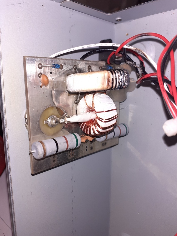

Закончил тест, открыл прибор...

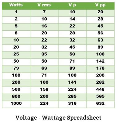

vpp.JPG [ 36.52 Кб | Просмотров: 8196 ]
500W = 448 вольт Vpp. Рядом проводок питания подсветки, вот на него и пробило с образованием дуги напряжение с ВЧ трансформатора напряжения.Причем он вроде цел, только обгорела изоляция на проводе.Был такой же случай, трансформатор тока в усилителе, забыл обмотку фторопластовой лентой обмотать.Так кольцо из-за кз между витков и нагрева в этих местах растрескалось на 4 части.Просто провода производитель поленился на тот же термоклей приклеить по стеночке.

Да, я так и предположил, что дуга на провод питания пошла.
Но всё-ж почистил кольцо, перемотал ФУМ, и провод теперь намотал МГТФ.
У меня был менее мощный Nissei RS-102, дак там эта плата в экране была, а тут всё открыто...
Да и производитель на проводе сэкономил, они были внатяг, и перехвачены вместе с другими проводами пластиковой стяжкой.
