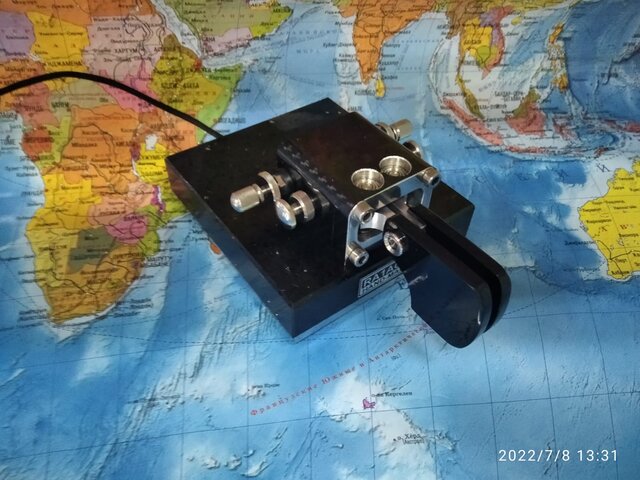

Новая и весьма удачная конструкция
rk1aq black.jpg [ 206.66 Кб | Просмотров: 4177 ]

Магниты (ближние винты) работают на отталкивание, контактные накладки из пружинного сплава,очень приятное ощущение на руке во время передачи. Ключ с подобной механикой получил очень хорошие отзывы от RK1AQ, RD6MZ, OZ2A и других серьезных CW операторов.

mz2.jpg [ 182.65 Кб | Просмотров: 4177 ]
Магниты на отталкивание уменьшают инертность рычагов,это ощутимо на скоростях более 200 знаков в минуту

Саша,тебе спасибо! Основное достоинство механики заключается в том,что она может быть установлена на подставку любой формы и материала.
