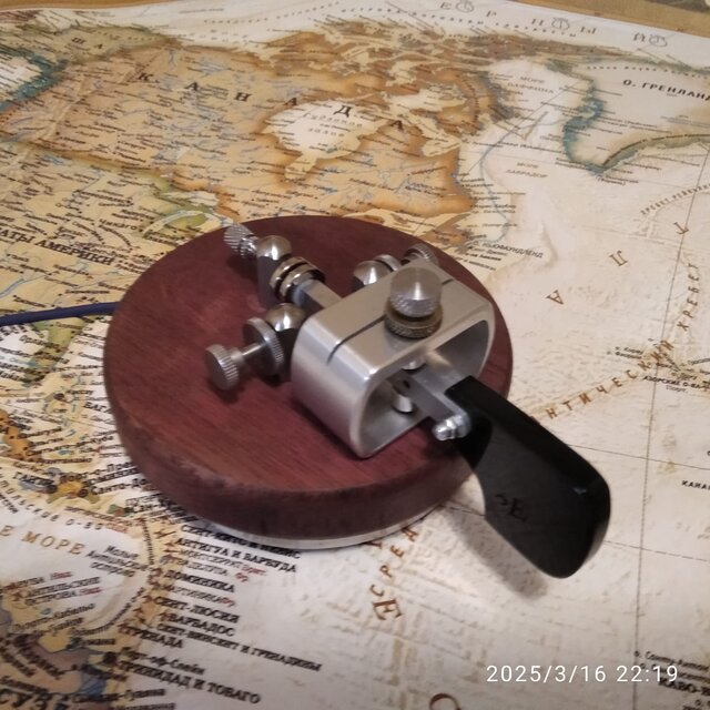

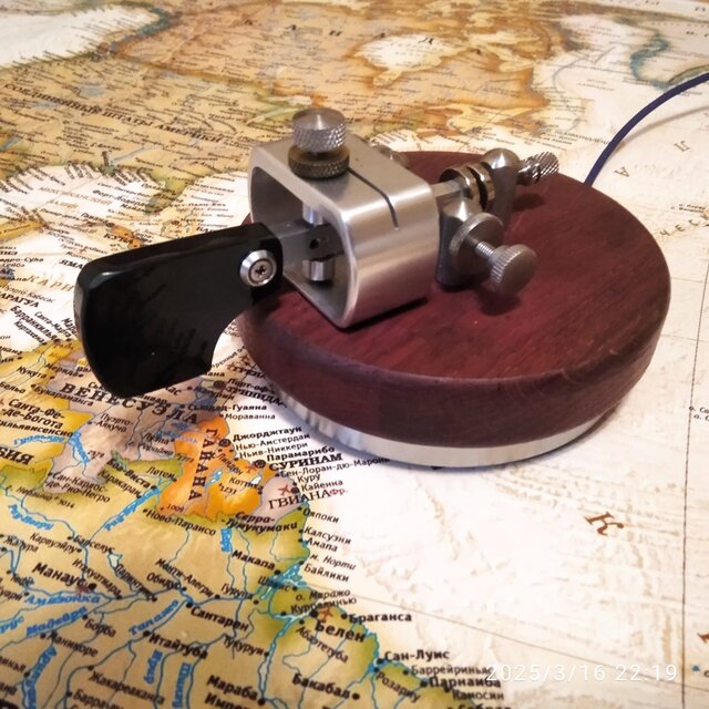

Основная идея-использование стоек для крепления диска с винтом и магнитом в качестве контактных. Блок расчленен на 2 части методом электроэрозии. Вариант макетный,блок предназначался для другого проекта,попробую собрать более изящный с меньшими размерами.Конструкция вполне годится для самостоятельного изготовления если не использовать резку вышеуказанным методом.

Новый дизайн с подвесом рычага на подшипниках
wooden single-2.jpg [ 222.9 Кб | Просмотров: 3683 ]
wooden single-1.jpg [ 249.59 Кб | Просмотров: 3683 ]
