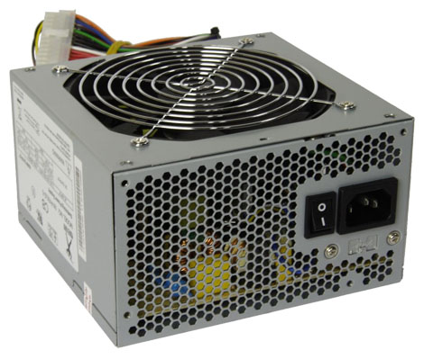

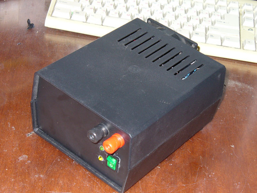

Продолжая тему - моя очередная самоделка из компьютерного БП, на этот раз - облагороженная, сделанная в пластмассовом корпусе, купленном на "Юноне".
Из инструментов: плоскогубцы, отвертка, паяльник, коим проделывались нужные отверстия, и напильник, которым все доводилось до кондиции после применения паяльника, hi-hi.
Что было:
Что получилось:

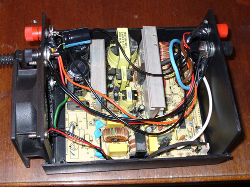

Внутри - IW-P430J2-0, переделанный по известной методике. 13,8В, 30А на пиках.
Лицевая сторона: два клеммника, выключатель, индикаторы питания и перегрева. Это еще не все, потом будет амперметр. Есть головка от старого магнитофона, нужно напечатать шкалу и сделать шунт.

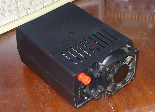

Задняя сторона - вход питания, еще два клеммника, контакт заземления и вентилятор. Снаружи, потому что внутрь не влез. Потом поставлю такой же, но толщиной 15, а не 25 мм - тогда встанет внутрь корпуса.

А не погорячился из корпуса-экрана в простую пластмассу вытаскивать?

металический корпус не зря для импульсного блока питания делают :)),
внешняя наводка от передатчика может не только выключить ваш блок питания но и повысить выходное напряжение что опасно для трансивера .
на выходные клеммы кроме электролитеческого конденсатора нужно еще повесить емкость на 100-1000 пф и хорошо-бы зашитный стабилитрон вольт на 13 .

Нет, у меня такой же переделанный БП в пластмассовом корпусе от автомобильного зарядного уже около года работает, никаких нареканий. В этой же конструкции я, к тому же, исправил некоторые недочеты первого опыта.
И вообще, люблю чтобы все было красиво :wink: Если уж делать самодельный аппарат - то выглядеть он должен не хуже промышленного, а не как подобранный на помойке.

Очень приличный блочёк получился, но есть несколько рекомендаций по модернизации -
1. Оклеить хорошей фольгой изнутри и заземлить её.
2. Штатные дроссели - хлам. Намотайте на хороших амидоновских кольцах самодельные.
3. Отлично можно приспособить туда цифровой ампервольтметр и получится тогда весчь.
PS
Провода для 30А смешного сечения(даже для пары), надеюсь временно и толщина печатных проводников на обратной стороне платы наверняка хилая - делаю их много толще путём нанесения нескольких слоёв припоя. Ещё раз посмотрите на дроссель по выходу, уж больно тонким проводом намотан - несерьёзно...

Спасибо за рекомендации, Олег. Провода, естественно, буду менять, на этих просадочка присутствует. В самом первом переделанном мной импульскике, который питает сейчас основную массу аппаратуры, провода медные и гораздо толще - да и то пришлось резать "контрольную" дорожку на плате и подпаивать отдельный провод с клеммника на цепь контроля выходного напряжения, только тогда оно перестало просаживаться на соединениях под сильной нагрузкой.

еще один недочет :))- пропеллер будет охлаждать только радиатор с ключевыми транзисторами так как вентиляционые отверстия находятся только над одним радиаторм а радиатор с выпрямительным диодом будет остоватся теплым так как там нет отверстий для входа воздуха .
При большой нагрузки может оказатся критичным .

Угу, есть такое дело. Над диодными сборками будет поставлен специально обученный маленький кулер :wink: Как доведу все полностью до ума - выложу фото окончательного варианта.
А вот кстати, до какой температуры допустим нагрев диодных сборок? В спецификации написано 130 градусов, но сдается мне, что они при такой температуре просто вскипят :lol:

да ненадо дополнительного вентилятора - просто еще один ряд отверстий над вторым радиаторм -чтобы не образовывалось застойной зоны .
Любой пропеллер это дополнительный шум и пыль :))
плюсь металического корпуса в том что силовые элементы можно оторвать от платы (удлинить выводы ) и закрепить на стенках корпуса - тем самым увиличив площадь радиаторов и при подходящем корпусе можно вобьще отказатся от вентилятора .
