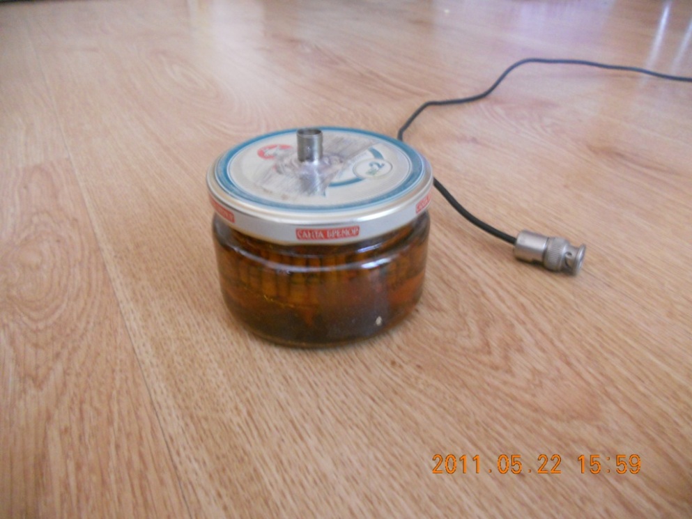

Спаял эквивалент почти из подручных материалов. 50 ом, ксв около 1, мощность не менее 100вт. пиковая, не знаю, но предполагаю, что кило в течении 30сек выдержит.
30 резисторов 1.5к 5W были спаяны лесенкой и свернуты в кольцо, затем помещены в масло (обычное, моторное 5w40 :) ), банка- стекло из под какой-то консервы (надо бы железную, но была только такая :) )
Стоимость проекта -150р. за резисторы. Разъем из радиохлама, банка с кухни, масло из гаража. :)
Комментарий к файлу: собрал

Комментарий к файлу: к сборке готов
