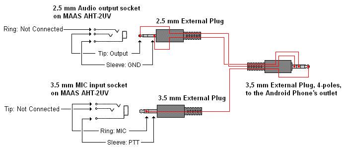

Нет ли у кого нибудь распиновки такого кабеля ? Или может есть сам кабель ?
Хочу планшет к wouxun подключить для пакетов апрс.

Распиновка такая же, как у кенвудов.
Подключал UV-5R к смартфону для работы в АПРС.
Кстати, откуда такой переходник красивый? :) Стандартные джеки смотрятся некрасиво и неудобно, а гарнитуру потрошить не хочется...

Вот мало ли кому пригодится.
