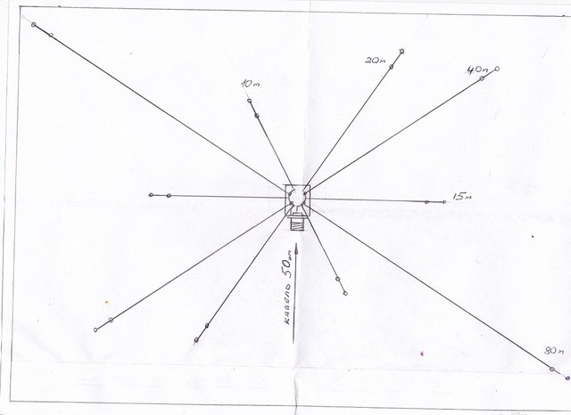

Так был же разговор на одном из форумов здесь о конструкции подобных антенн,
что использовал когда то UW1DB (R1CN) в 70-х годах прошлого века ...
Антенны UW1DB.jpg [ 158.96 Кб | Просмотров: 14843 ]

Подключал одновременно 3 диполя к одному фидеру 80, 40 и 20 м. В городе загребает все помехи как большая метла. Размеры есть в Ротхамеле старых выпусков.
Алексей 73! (ex RA1TBH)
 Заголовок сообщения: Re: Реле комутатора
СообщениеДобавлено: Пт 11 апр 2014 09:42
Когда конструкция низко над кровлей многоэтажки именно так и будет.
Я же использовал мачту высотой 16м на 5-ти этажном здании.
Да и тогда электромагнитная обстановка вокруг была совсем другая ...

Александр Константинович спасибо за картинку, так и думал делать только с релюшками,попробую без них.
