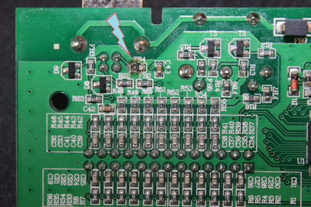

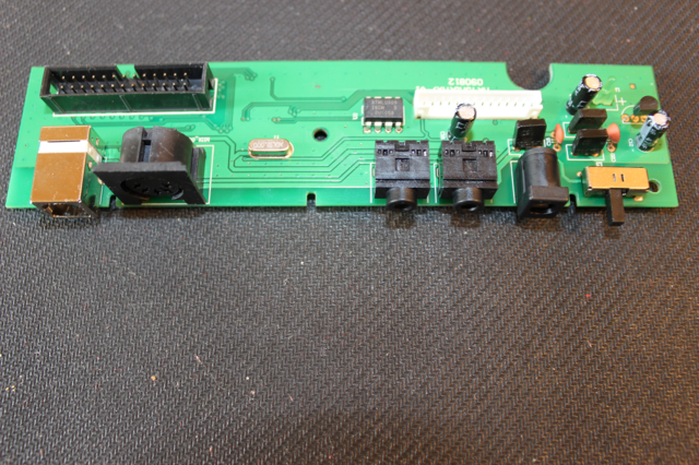

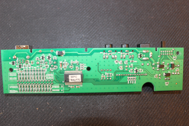

Имеется плата питания миди-клавиатуры. Питается от USB, так же по USB передаётся миди сигнал с клавиатуры на ПС . Разъём USB типа В. Выгорел элемент около входа, маркировка FB4. Либо это предохранитель, либо ферритовое кольцо. Непонятно. В инете информация расходиться. Некоторые источники гласят, что можно и без этого элемента обойтись. Помогите .

Это дроссель. Феррит с витком провода.

Если глянуть на дроссель ниже (FB2), то 220 Ом на частоте в 100 (или 200) МГц.

История такая, что упала задней панелью с присоединённым кабелем. После не включалась, но если usb штекер немного высунуть из гнезда, загорается сигнальная лампа на миди-клавиатуре, но передача сигнала не идёт. В цепи этот дроссель (или не дроссель, не знаю что это) стоит первым после контакта штекера с платой. Я предположил что это предохранитель, т.к. из серии F, но как видите мнения расходятся и тут )

вовсе не обязательно сгоревшуму элементу быть дросселем ... его можно заменить и резистором (единицы - сотни Ом, в зависимости от потребляемого тока), подтверждением этого являются элементы FB2 и FB3 вместо которых установлены резистор 220 Ом и перемычка 0 Ом. Дроссель выглядит иначе - сравните с элементами FB6 и FB7.
Так что, проверьте цепь после сгоревшего элемента на отсутствие КЗ и, если такового нет, попробуйте поставить на его место резистор, начните с 100 Ом, замерьте падение напряжения на нем и получите данные для вычисления его действительного значения.
Определив величину сопротивления, можно подобрать и соответствующий дроссель (в силовой части схемы USB изменение номинала дросселя в диапазоне от от единиц до сотен мкГн незначительно влияет на работоспособность схемы).
А вообще то, лучше всего составить и проанализировать схему по печатке, тем более, что она не сложная.

кстати, это плата совсем даже не блок питания :idea:
