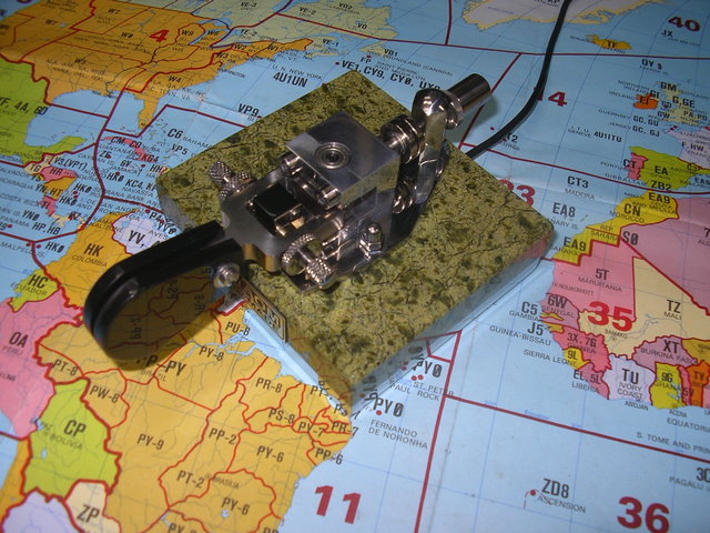

Первый на круглой яшме.
key008.jpg [ 93.73 Кб | Просмотров: 20795 ]

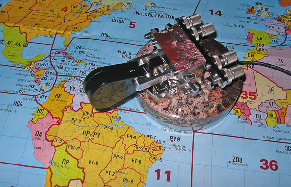

Завершил парочку изделий-для Михаила RW1AI и DL1BUG
https://youtu.be/6Ayke9LNhos
https://youtu.be/NEO8Wy6_XDE

Сообщений: 47

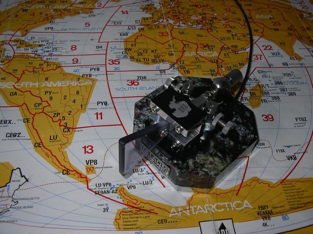

Сделан с магнитной фиксацией рычага в центре при помощи пары неодимовах магнитов- придумано мною несколько лет назад.
RW1AI.jpg [ 161.41 Кб | Просмотров: 20509 ]
Патент может быть можно оформить?

Да возни больше,смысла нет. Тем более я везде,где можно специально засветил.
Нет слов. Про изделия не говорю, качество изготовления и внешний вид - выше всяких похвал, но как на леворуком баге правой рукой из такой неудобной позиции работать - просто фантастика. А однорычажник, как я понял, поедет с Михаилом покорять Антарктиду - последний континент, где еще не было ключей от RA1AOM? Мои поздравления, Валерий!!!

Олег,привет! Спасибо! Кстати-на баге оказалось работать очень удобно-рука лежит на механике :) Да, поедет ключик с Мишей на Юг- я ему его в четверг в клубе передал. Континент предпоследний- еще в Южной Америке нет вроде бы :)

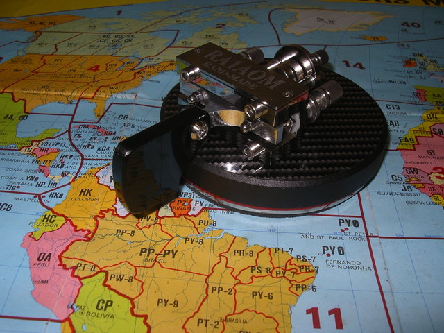

Однкорычажник новой конструкции. Рычаг,винты,шток с магнитом-титан.
IMGP0017.JPG [ 1.62 MIB | Просмотров: 15860 ]

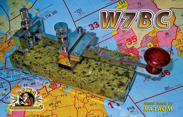

Вертикал из нержавейки.
W7BC QSL CARD.jpg [ 113.03 Кб | Просмотров: 15854 ]
