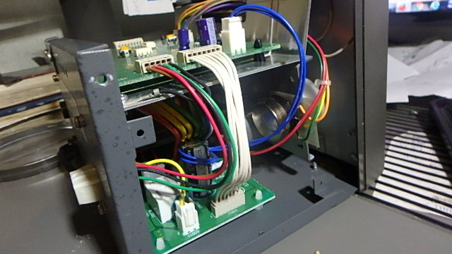

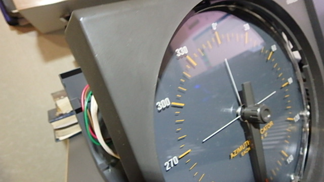

Вопрос по 800 повортке немного другой, но не стал открывать новую тему..
Пропала подсветка шкалы. понимаю- что , очевидно , лампочка....Но как добраться...?
Кто устранял похожую неисправность...есть опыт????????????
P1170280.JPG [ 80.53 Кб | Просмотров: 12205 ]
Снаружи - доступа нет..
P1170281.JPG [ 78.31 Кб | Просмотров: 12204 ]
73!RA1ALA

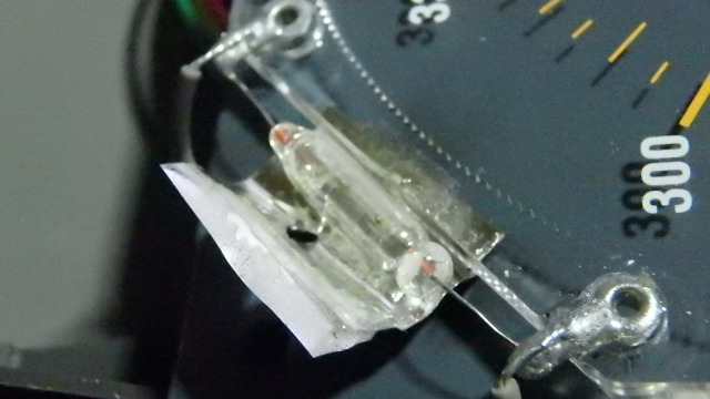

Разобрал.
Надо поменять лампочку.
Кто знает, где взять такую??

Миша привет ! Посмотри сколько вольт на нее идет.

12 постоянка

Да, проще светодиодом заменить, еще и ленты продаются, там сразу связки по 3шт готовые можно нарезать сколько угодно.

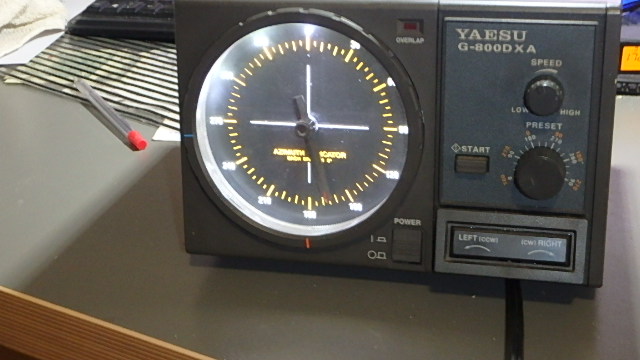

Поставил отрезок св. ленты - 6 см - 3 светодиода
Мне кажется, стало даже лучше , чем было.....
Да??

однозначно !!!
