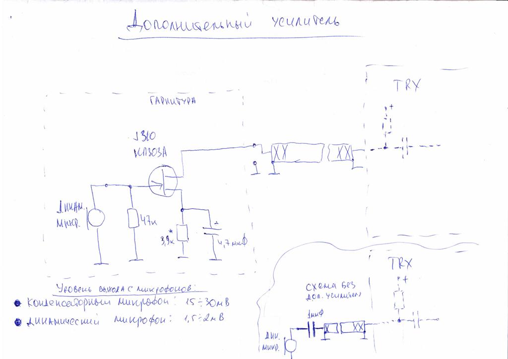

Я тоже так думаю, но микрофон моей гарнитуры упрямо не работает с айкомом ни при каких настройках.
Хейловские переходники для айкомов и для всего остального отличаются только наличием конденсатора в НЕ-айкомовских переходниках, чтобы не пускать фоновое питание на динамические микрофоны. В моем самодельном переходнике, конечно, никаких конденсаторов нет, иначе китайские гарнитуры не работали бы.

Евгений Валерьевич, что бы подключить Heilовскую гарнитуру к Айкому, необходимо, обязательно установить разделительный конденсатор. Фантомное питание, которое подается для конденсаторных микрофонов, для динамических "вредно", а именно при подаче постоянного питания на динамический микрофон сильно снижается его чувствительность. Это вызвано тем, что постоянный ток в катушке микрофона создает магнитное поле, а там еще и постоянный магнит есть, ну и катушка или прилипает к магниту или отталкивается от него, поэтому совершать колебания не может. Отсюда на выходе микрофона нет сигнала. На рисунке есть схема с разделительным конденсатором и если не хватит усиления, то с дополнительным усилителем. У меня Айком 718 долго работал с такой схемой, правда гарнитура наша отечественная с динамическим микрофоном сопротивлением 300 Ом.
доп.микроф..jpg [ 47.75 Кб | Просмотров: 9129 ]
 Заголовок сообщения: Re: Гарнитуры Heil и трансиверы Icom
СообщениеДобавлено: Ср 14 дек 2016 12:37
Спасибо! Пойду в обед в Чип и Дип :)
Я подозревал, что так оно и есть, но запасов радиодеталей у меня нет и тупо попробовать не получается :)
