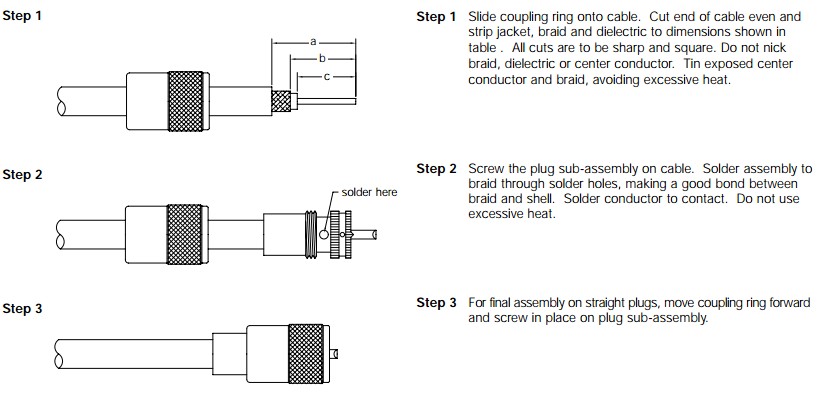

Я много лет отработал на УКВ участке связи, и антенных разъёмов напаялся вдоволь!
И наши СР-50 и PL разъёмы, венгерские...
Уж извините, но смею вас заверить, что "обжим", или "под винт" они не делались раньше, и оплётка всегда припаивалась! (правда однократно).
Я не верю ни одному разъёму, который не паяется!
А в довесок ещё картинка, по правильной заделке PL:
Накой, тогда там окошки на против оплётки?? И надпись "solder here"
22.jpg [ 62.73 Кб | Просмотров: 8715 ]
... с детства учили: "электричество любит хороший контакт!"
А без пайки, в данном случае не обойдёшься!
А производители разъёмов, корпуса делают не из латуни, а х.з. из чего, да ещё и блестяшками покрывают :-)
Я бы с удовольствием "ушёл" от PL разъёмов в сторону наших посеребреных СР-50 байонетов!

P.S. Не спорю, есть штеккеры, у которыхоплётка не припаивается к корпусу, а зажимается кольцом самого разъёма, но дак там хоть видно, что надёжно происходит зажим для контакта.
